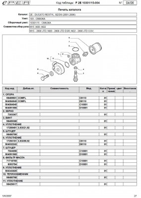

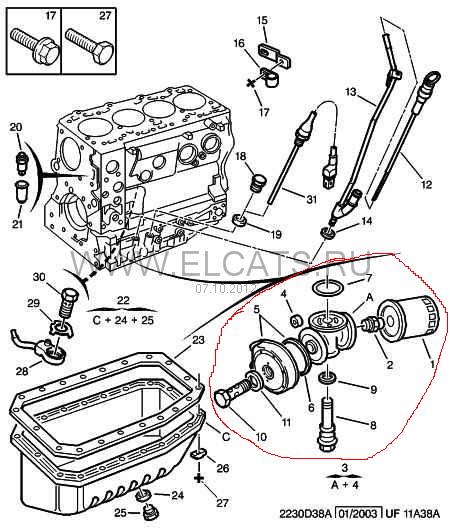

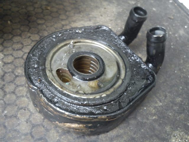

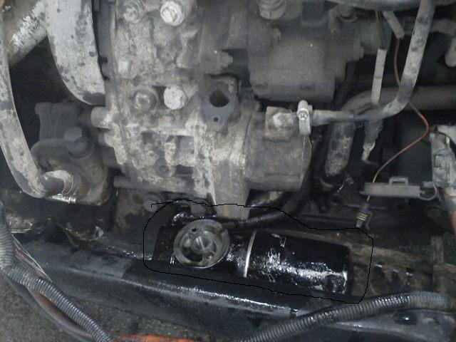

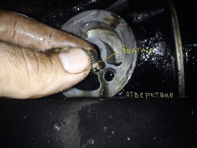

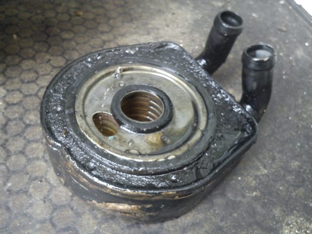

На передній частині двигуна стоїть деталь, як вірно називається я незнаю, але схоже на теплообмінник, так як біля масляної магістралі проходить і водяна рубашка
Після легкого ДТП (погнув масляний фільтр) почало підтікати масло в місці з'єднання з двигуном і змішується з тосолом
Як правильно називається ця деталь, як лікується дана проблема, може у когось було подібне??! Міняти повністючи є комплект прокладок? Буду вдячний за каталожний номер
Ще в круглому отворі був незакручений болтик М6х10, незрозуміло де і в якому стані він має бути
Є незначна прим'ятість деталі під номером 5 на схемі
Дякую за допомогу!

Мабуть тріщина в корпусі цієї деталі

Може то воно.
Hi

Спробуй спитати тут.

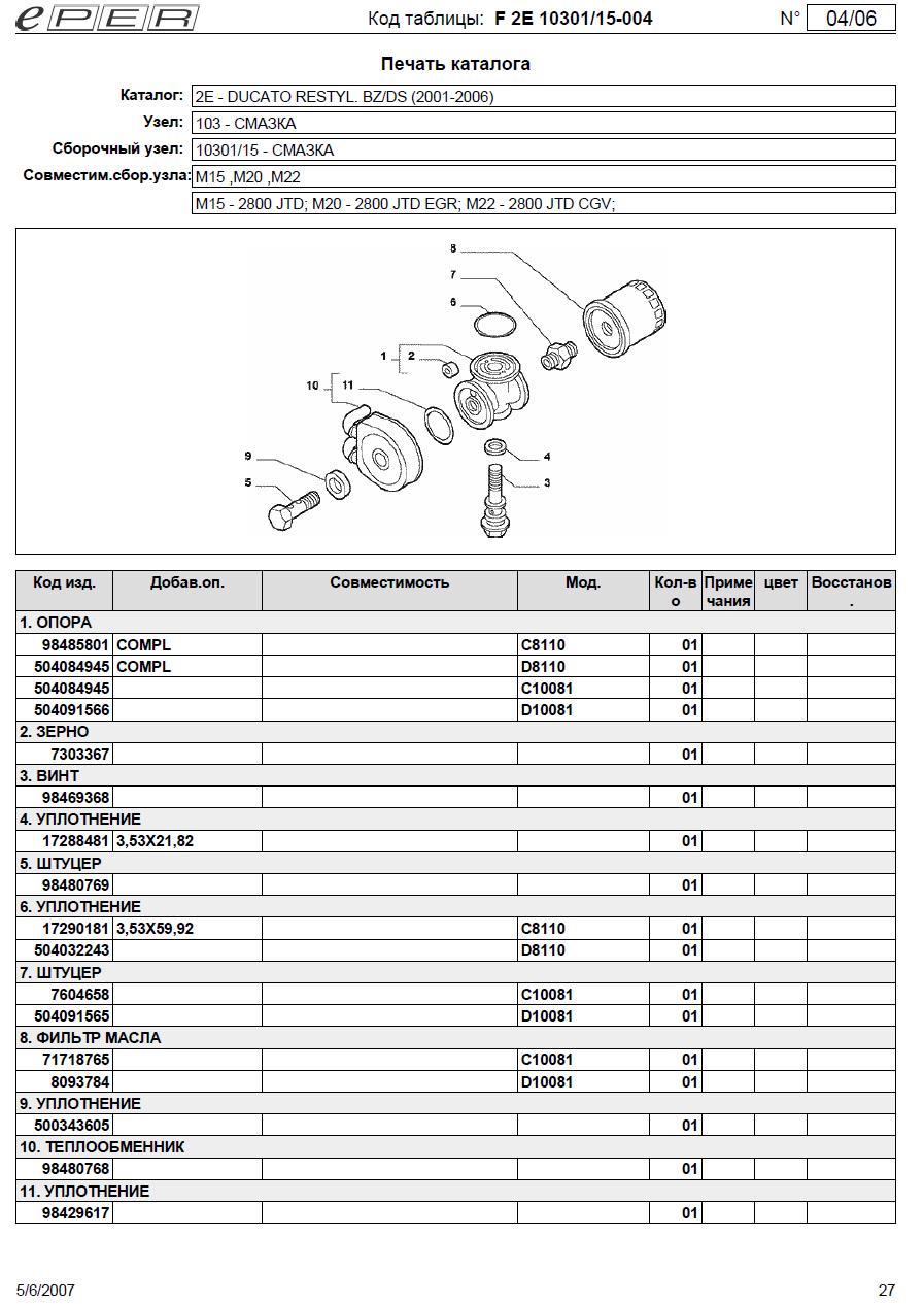

alex-lv
допоможи будь ласка знайти оцю деталь
