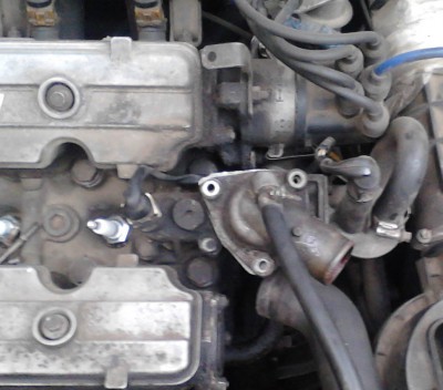

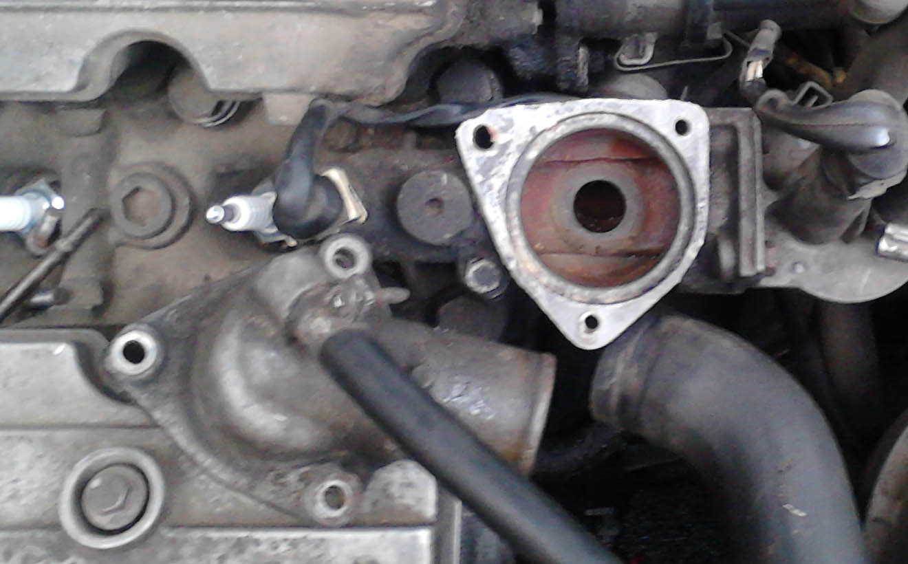

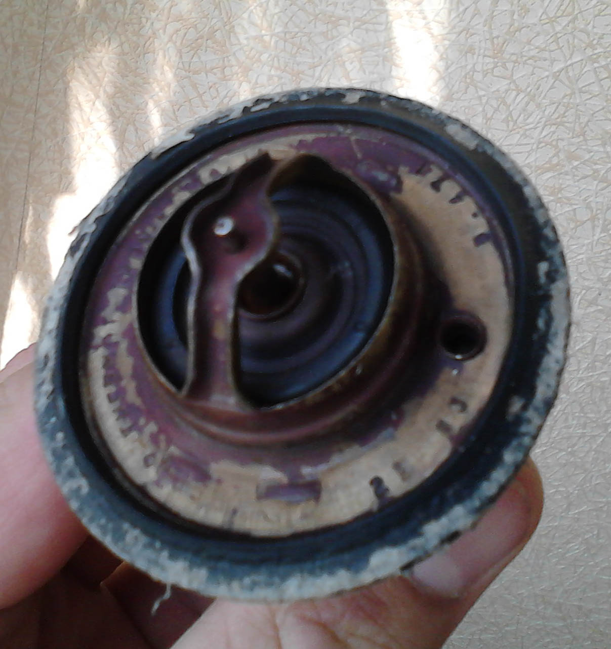

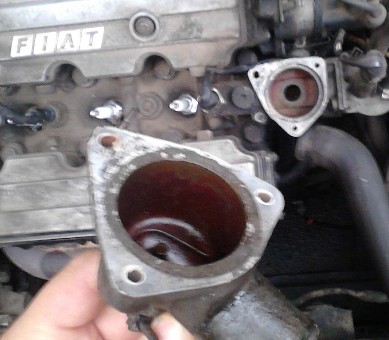

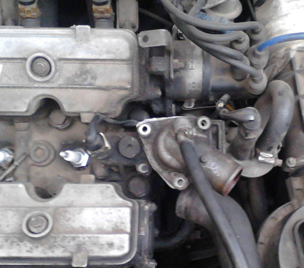

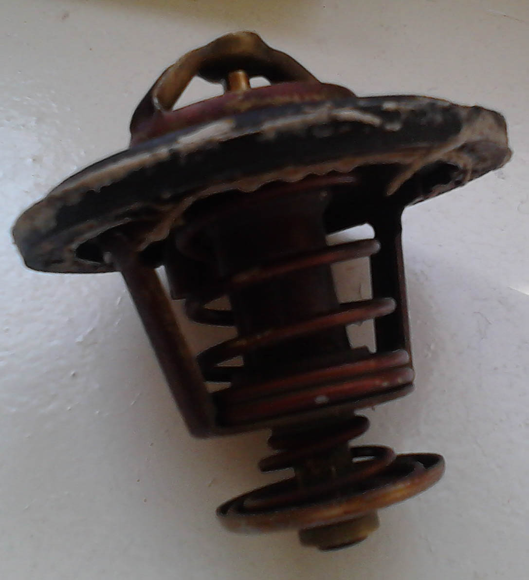

Вот выкладываю фото термостата
термостат сверху
 Просмотрено:  261 раз(а)
термостат
 Просмотрено:  234 раз(а)
корпус
 Просмотрено:  251 раз(а)
корпус
 Просмотрено:  212 раз(а)
корпус
 Просмотрено:  313 раз(а)
Книголюб
Зарегистрирован: 21.04.2009
Сообщения: 5776
СообщениеДобавлено: Вт Окт 02, 2012 17:13    Заголовок сообщения: Ответить с цитатой
trafman
не парься бери у Валеры777 Вернет за 80грн - это твой термостат!!!
