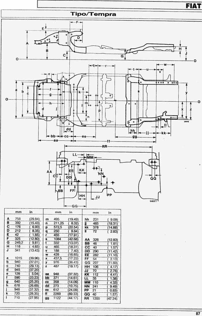

геометрические размеры кузова фиат темпра 1.6 1996год
kuzima-86
Зарегистрирован: 27.09.2012
Сообщения: 1
Авто: фиат темпра 1.6
СообщениеДобавлено: Чт Сен 27, 2012 11:17    Заголовок сообщения: геометрические размеры кузова фиат темпра 1.6 1996год Ответить с цитатой

kuzima-86
Масштаб основных несущих кузова Fiat Tipo c http://www.fiat-tipo.ru
http://fs40.www.ex.ua/get/fa65759c6cde26459c953887a7c9e391/26216980/kuzov%20%D1%82%D0%B8%D0%BF%D0%BE%20%D1%80%D0%B0%D0%B7%D0%BC%D0%B5%D1%80%D1%8B.pdf
