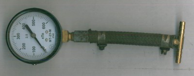

"Это уже проклятье топливной системы какое-то.... "
Каждое староавто со своим проклятием и норовом.
Взрослое оно, и когда ехать, когда не ехать свое мнение имеет. Laughing
Прибарахлись устройством и тратить впустую время на предположения не придеться.
Так же полезно проверить доходит ли туда электричество в полном
обьеме.
Тусклые фары видны сразу, а "тусклый" топливник недокачивающий давление глазами не увидишь.
