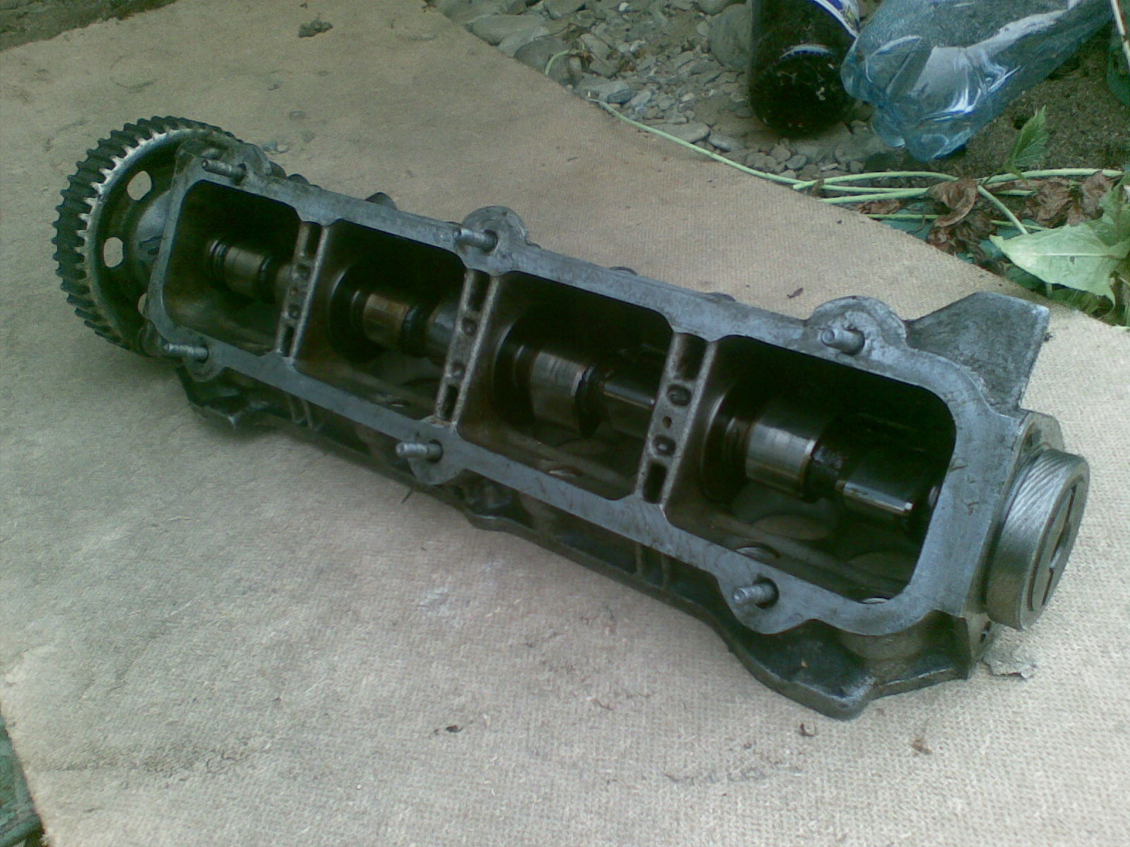

Хоттабыч
вот такой предлагают
 Просмотрено:  153 раз(а)

СообщениеДобавлено: Пн Сен 24, 2012 21:21    Заголовок сообщения: Ответить с цитатой
я когда то на свой типок тоже брал здесь распред с постелю и просил продавца сделать детальные фото каждого кулачка (макросъемка к примеру), а на том фото что ви представили вообще ничего не видно
