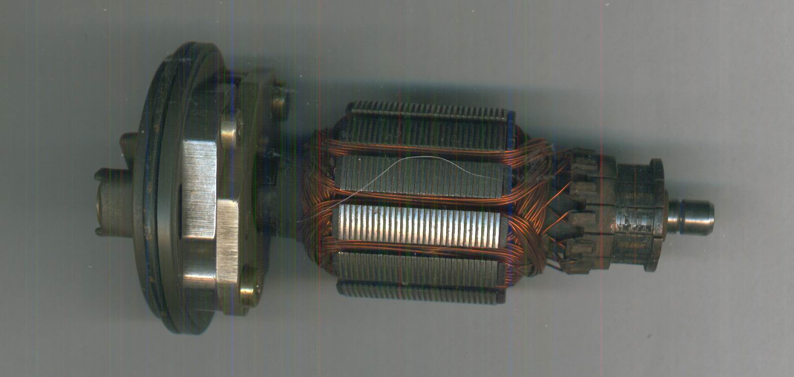

СообщениеДобавлено: Пт Сен 14, 2012 23:57    Заголовок сообщения: Ответить с цитатой
[quote="Книголюб"]BOXster
А из-за этого клапана может быть плохая тяга? Я просто пытаюсь выявить проблему пропадания тяги на высоких оборотах.
Вставлю свой пятак .. Кому-то точно пригодится!
Тяга может пропадать не только из-за регулятора!
1.Предлагаю заглянуть в бензобак, под бензозаборником что-то по любому найдешь! Разобрать эту банку с насосом непросто, но прийдется.
2.Как себя чувствует сам бензонасос? - давление может падать из-за просадки напряжения питания, предельного износа (проявляется после продолжительной работы(езды) насоса). В свое время я ездил с манометром под капотом и наблюдал как давление гуляло с 3,0 до 1,8 кгс/см2 пока не заменил уставший бензонасос. Летом это была "не езда, а ерзанье", вплоть до остановки двигателя, который заводился после 5 мин. стоянки как ни в чем не бывало и машина опять ехала но не больше 10км. пути и снова перекур. Давление мерять однозначно!Но обязательно дать насосу поработать, не так что завел, погазовал, замерял, заглушил (это только неопытным инжекторщикам на руку).
3.Проверь еще дыхание бака, может там у тебя вакуум - открыть крышку заливной и проехать как обычно.
Ремонт и восстановление никто не отменял ...
Croma
Возраст: 68
Зарегистрирован: 30.11.2009
Сообщения: 6091
Откуда: Окупированный Харьков
Авто: Fiat Croma TURBO IE
СообщениеДобавлено: Сб Сен 15, 2012 04:46    Заголовок сообщения: Ответить с цитатой
"вплоть до остановки двигателя, который заводился после 5 мин. стоянки как ни в чем не бывало и машина опять ехала но не больше 10км"
Было практически точно такое и по той же причине.
На картинке как выглядит это предельный износ.
Медь на коллекторе проело до пластмассы и контачить перестало.
Знаю что вместо этого был успешно применен Тавриканский топливник. А как применен не сообщили.[/quote]
