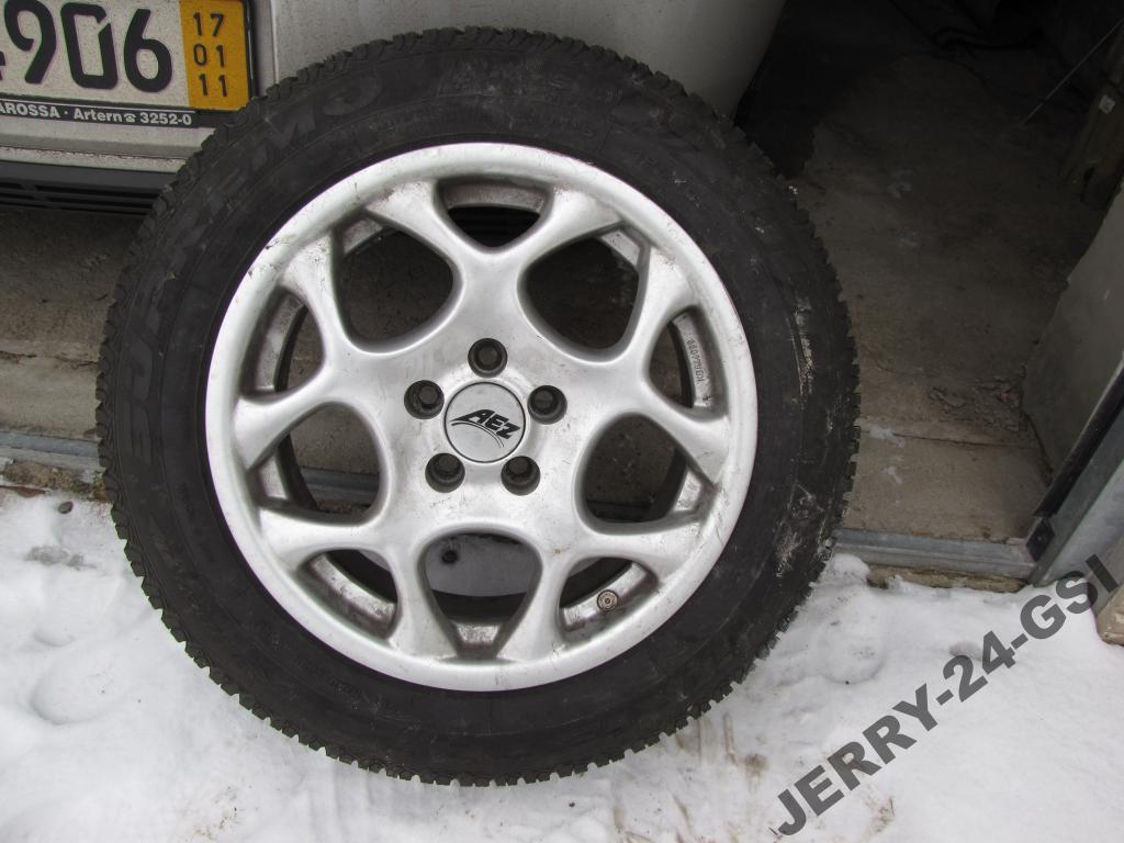

Бубо, побачив такі AEZ, як тобі подобаються. Santa
http://allegro.pl/alufelgi-5x98-jak-nowe-i2631851089.html
В Києві ціна повинна вийти менше, ніж 3000 гривень.
