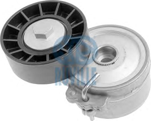

СообщениеДобавлено: Пн Сен 10, 2012 14:51    Заголовок сообщения: Ответить с цитатой
Aryll писал(а):
Поменяй натяжной кронштейн ролика. Поможет 90%!
Це він????

Так.

і якщо я його поміняю свист дінеться????
Citroen Jumpy 2008, 2.0 HDI
citroen dispatch 2005, 2.0 HDI, 110

ну гарантії тобі не дадуть, але зато виключиш як можливу причину

Да це варіан що виключу потім залушеться тільки два шківа і дирка в кошильку Sad

Якщо генератор, насос гідрача, насос кондея (за наявності), шківи, ремінь, підшипніки в нормі, а свист присутній, то допоможе.

заказав в неділю поміняю може поможе....
можливо ще є якісь ідеї??

Вибач раніше не залазив в комп. Щоб не робити дир в бюджеті можна візуально подивитись на шківи. В мене навіть на око було видно перекос. Зносилось щось в середині цієї штуки чи підшипник чи втулка. Перед цим міняв роліки генератор ремні 2 , свист не пропадав.

І що ти поміняв?????І який результат?

Поміняв той кронштейн роліки тепер є в запасі як виявилось не в них діло. Тай забув вже десь півтора року! Да в мене свист появлявся через хвилин 15 після запуску холодного двигуна.
