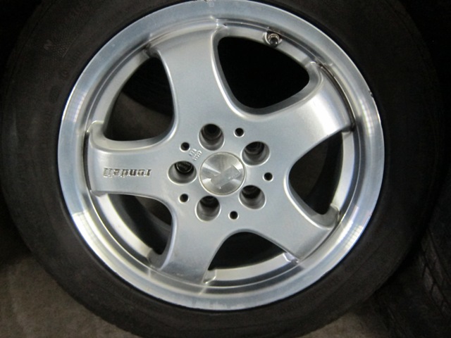

мені приїхали якісь ронделли,але ще небачив,ще в польщі в родичів,надіюсь що підійдуть....по параметрах такі й як треба..але поляк міг і приколотись))))))))))

asterlix писал(а):
приїхали якісь ронделли...
Ну і для чого я показував "класику жанру" борбети? Bangin
Ну а серйозно, то бажаю більше кувалду в руки не брати і 110 на 108 чи 100 на 98 не прибивати. Bash

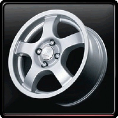

О-о-о-о-о, великий любитель Kорметалу, а такі 345 IMOLA 6.5"x15", 5*98, ET37, DIA67 бачив за 700 гривень? Як на мене вони прикольніші, ніж вузенькі промені.
http://autoreplica.od.ua/kormetal.php?search Girl in love
