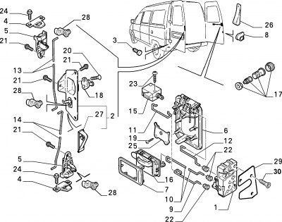

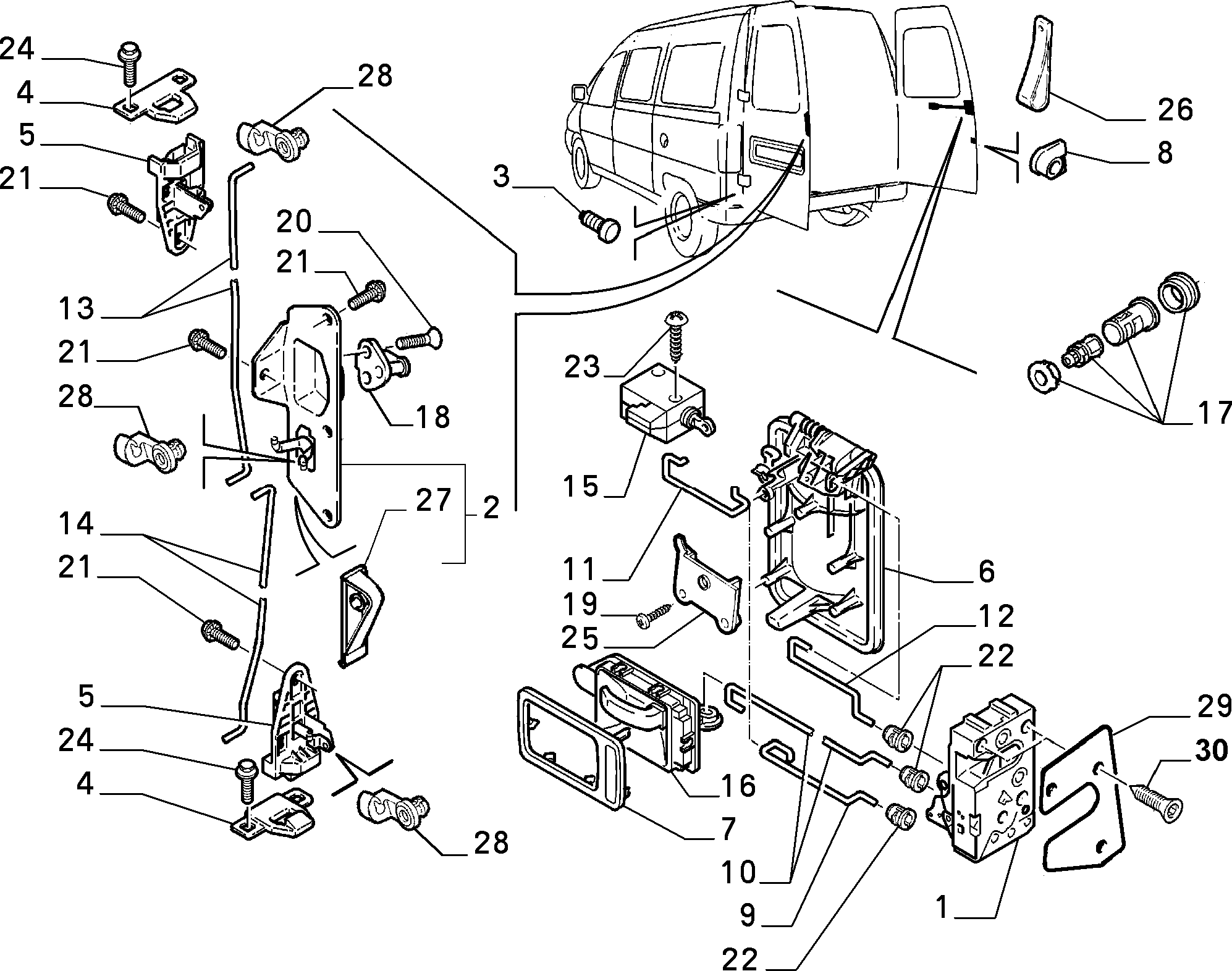

Чи є у когось схема чи рисунок замка задніх дверей і тяг які йдуть від ручки до замка,а то в мене там все розкурочено -що до чого не знаю.Наперед дякую

1 9621649280 ЗАМОК DS 1
2 1472522080 УСТРОЙСТВО ДЛЯ ЗАКЫТИЯ COMPL 1
3 1474710080 УПРУГАЯ ПРОБКА Модификация:C3015
3015НОВЫЕ ПЛИТЫ ЗАДНЫХ ДВЕРЦ (DAT 15/11/1997, VET 0007665) 2
3 9564076480 УПРУГАЯ ПРОБКА Модификация:D3015
4 1472544080 ПРОБКА 2
5 1478683080 КОМПЛЕКТ КРЕПЛЕНИЙ 2
6 1472002899 РУЧКА EST 1
7 9251957168 ДЕКОРАТИВНАЯ НАКЛАДКА 1
8 1477140080 КНОПКА 1
9 1472176080 СТЕРЖЕНЬ 1
10 1472502080 СТЕРЖЕНЬ 1
11 1475442080 СТЕРЖЕНЬ 2
12 1472501080 СТЕРЖЕНЬ 1
13 1472529080 СТЕРЖЕНЬ 1
14 1472530080 СТЕРЖЕНЬ 1
15 7905584000 МАЛЕНЬКИЙ ЭЛЕКТРОДИГАТЕЛЬ Совместимость:E008
E008ЦЕНТР./ДИСТ.ЗАКРЫВАНИЕ 1
16 9251957468 РЫЧАЖНЫЙ КОНТРПРИВД 1
17 9566902880 ОПОРА Модификация:C2856
2856ПРИНЯТИЕ НОВОЙ СИСТЕМЫ ЦЕНТРАЛИЗИРОВАННОГО ЗАПИРАНИЯ С TRANSPONDER (DAT 15/05/1998) 1
17 9790461980 ОПОРА Модификация:D2856
18 9252166980 УСТРОЙСТВО ДЛЯ ЦЕНРИРОВАНИЯ 1
19 9463509589 ВИНТ 3
20 9252167480 ВИНТ 5
21 9467582280 ВИНТ С ШАЙБОЙ 10
22 9750503380 ВТУЛКА 3
23 7903017068 ВИНТ
ДВЕРЬ ЗАДКА

Дякую.Я зрозумів що в мене не вистачає однієї тяжки під номером9

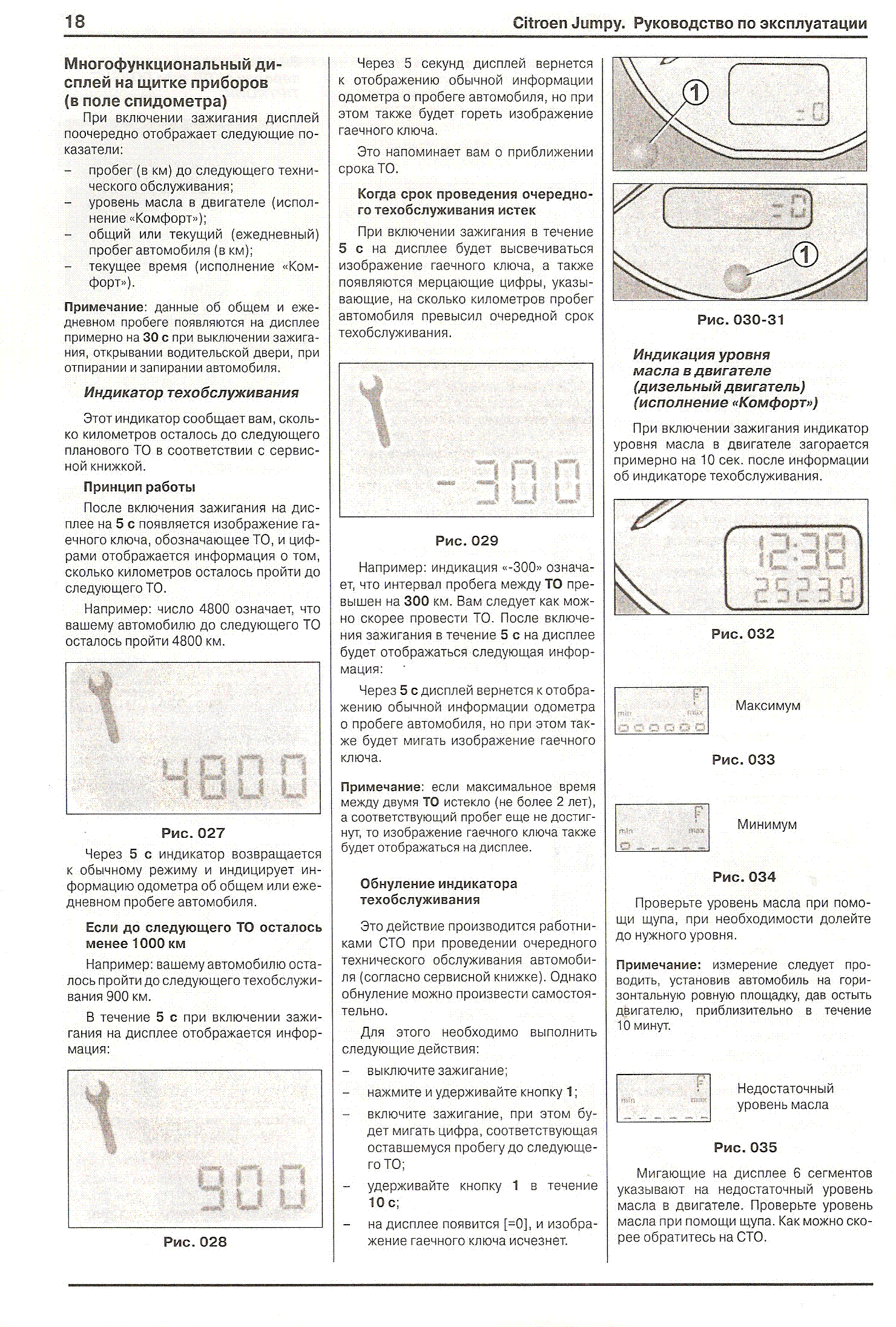

Порадьте як зняти ключик-сервіс в одометрі?
teofil
Зарегистрирован: 31.12.2011
Сообщения: 596
СообщениеДобавлено: Пн Сен 17, 2012 22:52    Заголовок сообщения: Ответить с цитатой

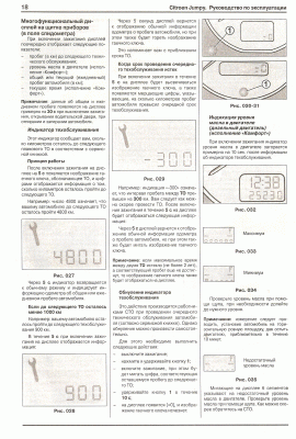

Середня колонка знизу

andriy-qj
Натискаєш ліву кнопку на шитку и вмикаєш Запалення. Іде відлік 10-9-...-1-0 , відпускаєш кнопочку. Very Happy
