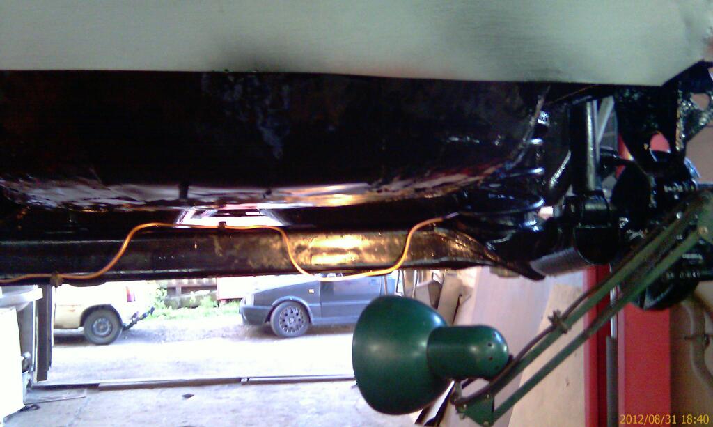

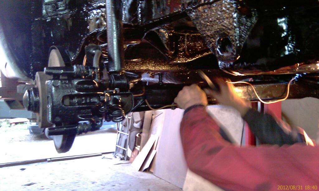

сегодня доварили и выкрасили зад брюха уника и вычухали покрасили балку. заменили сайленты в балке - 45грн штука новые. балку навесили на место и выложили тормозные трубки по балке. аморты задние "боге" которые простояли шесть! лет без движения оказались лучше новых монро Rolling Eyes

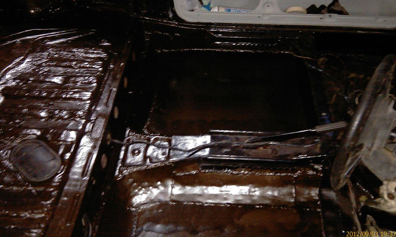

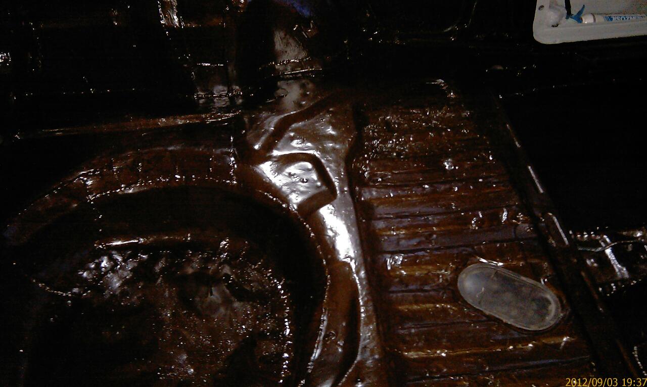

колечко с нержавки было забраковано и выточено титановое Rolling Eyes собственно его уже прикинули на машину. обработано брюхо из нутри.

Вова привет! А чем это обработано брюхо из нутри ?
Посмотреть профиль Отправить личное сообщение Отправить e-mail MSN Messenger
Сообщения: 13800
СообщениеДобавлено: Пн Сен 03, 2012 21:43    Заголовок сообщения: Ответить с цитатой
tair
какая то мастика с бронзой. могу спросить как оно называется.

называется ВЕЛКОР
