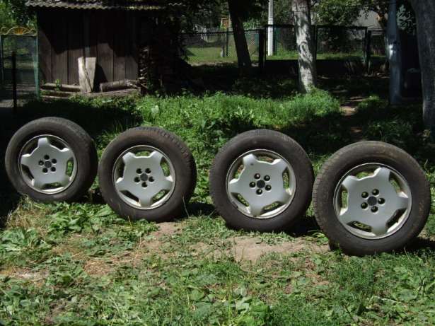

З.ЬІ. А таке на 15" попадається?

Буба

СообщениеДобавлено: Вт Сен 04, 2012 01:19    Заголовок сообщения: Re: колеса Ответить с цитатой
teofil писал(а):
Буба писал(а):
Надо экспериментировать,а не только придерживаться норм........
Запросто, але тіко на Формулі-1 чи баггі, а не на сімейному мінівені однако. Тутка головне надійність та безпека (і для гаманця теж). І для працьовитого вантажного верблюда чи віслючка це напевно теж стосується.
Тут я с тобой не согласен,а кроме безопастности и кошелька. Когда семейный вэн приятно радует глаз сверкающими дисками на классной резине,велюровым или кожаным с подогревом,а не тряпочным салоном( даже на грузовике),классной музыкой,то и в машину приятно садиться и работа приносит удовольствие.Да согласен надо вложиться......Но лично по мне оно того стоит.....Я могу много привести примеров людей на таких вэнах которые вкладывают в свои машины.И при этом миллионы не зарабатывают......А вот им нравится и они хотят что бы их скудик или улисс выделялся из серой толпы. И они по чуть чуть делают обгрейд свим машинам.Один хром пакет себе поставил,диски на 16 воткнул,люк врезал. Тот который купил у меня диски на скудо решил и морду улисовскую поставить,бампер с туманками,кондиционер,торпеду с приборкой с пасажира,карты и стеклоподъемники,на салон велюровый собирает. И даже люки с крышей купил(единственное не могу понять как он собирается их поставить.)Но сказал поставлю и все тут....Зачем ему все это спросит читатель???? Пенсионеру к тому же..... А вот говорит я хочу что бы мои пассажиры ездили с комфортом и на мой вопрос,а не проще продать и купить уже нафаршированный,ответил нет мне нравится именно моя машина...... Unknown З.Ы. Один раз были такие и тут же умчались.Вот то же не пойму зачем кому то оригинальные колпаки????? Тут один на форуме за 800грн Shocked похожие предлагает.......

Але я купив оригінальні диски Скудо-Улісе (такі як на фото вище) з європейською гумою 205/65/15 по 5 мм тільки за 2200 гривень. Правда +0,5л+0,5л і т.д. швагрові, який привіз їх з Польщі Drinks or Beer
Ну а фірмові ковпаки за 800 то мені знайомий пропонував - я потім такі бачив на Алегро (десь за 600-650 гривень з доставкою до Львова).
Як на мене то краще поставити оригінальні фіатовські диски чи ковпаки, ніж ліпити дуги від якогось галімого джипа чи люк від Ікаруса.

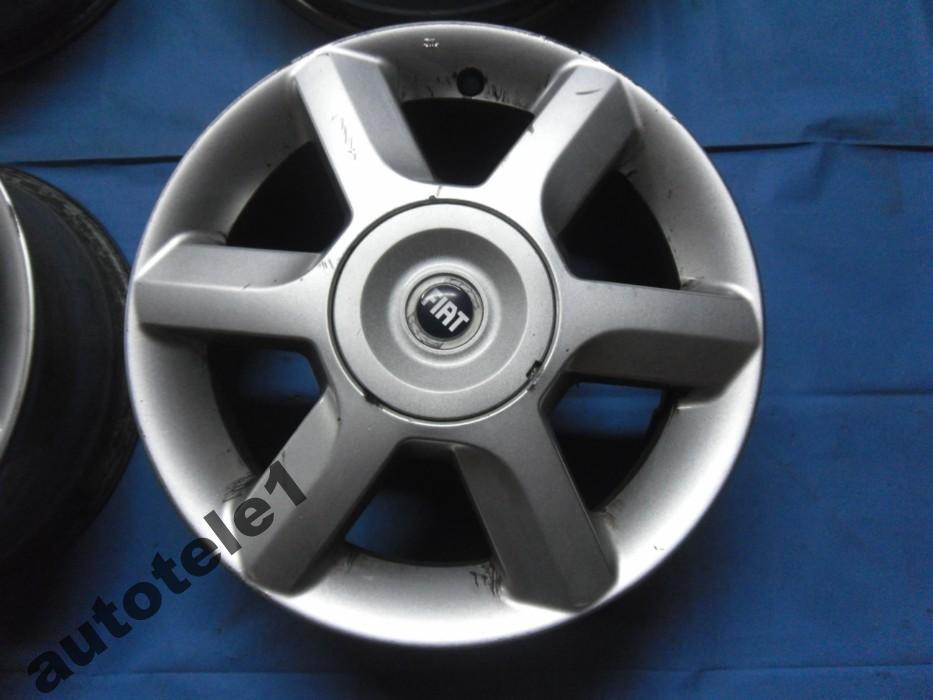

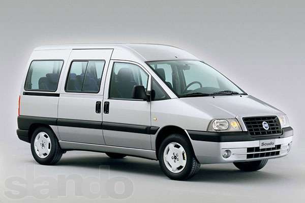

Продають і в нас оригінальні литі диски Скудо-Улісе правда іншого дизайну за 2000 гривень
http://kiev.ko.slando.ua/obyavlenie/lite-dlya-fiat-scudo-15-5x98-ID52c6J.html
бачив такі і в Франківську
2 штуки по 390 - http://sgs.if.ua/Products/223987-r15-598-60-fiat-2.aspx
3 штуки по 290 - http://sgs.if.ua/Products/223990-r15-598-65-fiat-13.aspx

СообщениеДобавлено: Вт Сен 04, 2012 18:19    Заголовок сообщения: Ответить с цитатой
і в мене такі

СообщениеДобавлено: Чт Сен 06, 2012 07:42    Заголовок сообщения: Ответить с цитатой
Я смотрю на каждом скудо или эксперте эти катки стоят.Таких полно на продаже.Как по мне банальщиной отдает.Они на улисе не смотрятся,а на грузовике вроде ниччче.Никогда не понимал "закрытых" дисков.
teofil
Зарегистрирован: 31.12.2011
Сообщения: 596
СообщениеДобавлено: Чт Сен 06, 2012 11:08    Заголовок сообщения: Ответить с цитатой
Мені теж такі не сподобались, так само як і вузенькі спиці-промені чи дрібна сіточка. Тому і шукав на 5-7 середніх чи 5 широких променів (наприклад такі борбети як показував Астерліксу). В результаті купив стандартні улісовсько-скудівські на 6 променів. Dancing
