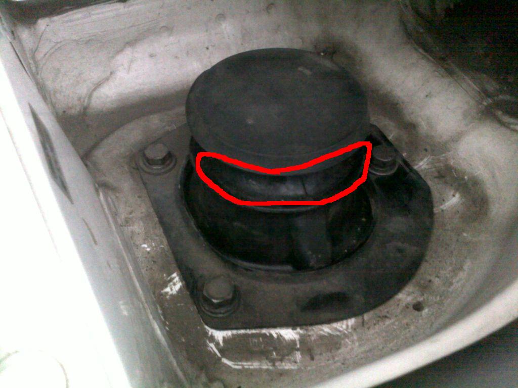

Верхня опора переднього амортизатора. Оглянь її візуально - при несправності на ній мають бути вздуття, десь там, де відмічено на фото, на гумовій частині опори - два рази собі міняв опори, симптоми були такі ж.
