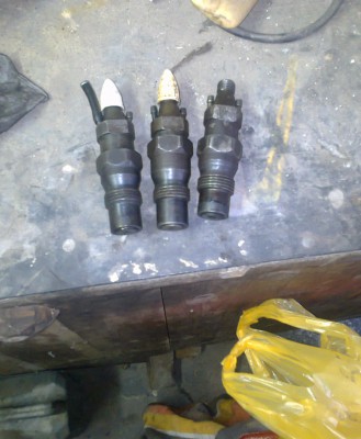

Вот такие форсы. Может у кого еть пара рабочих?

Есть 3 форсунки от Уно 1,3 д, за 100 грн отдам.

С Уно 1,3 разве такие? Если такие и рабочие заберу...
СообщениеДобавлено: Ср Авг 08, 2012 13:20    Заголовок сообщения: Ответить с цитатой
Unchik
А че с этими тремя форсами...

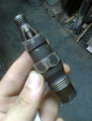

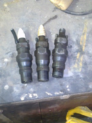

Рабочие,вообщето,у одной тоже корпус от фолькс\ауди.Их 4 было,но четвертую не могу найти.Сегодня фото выложу
