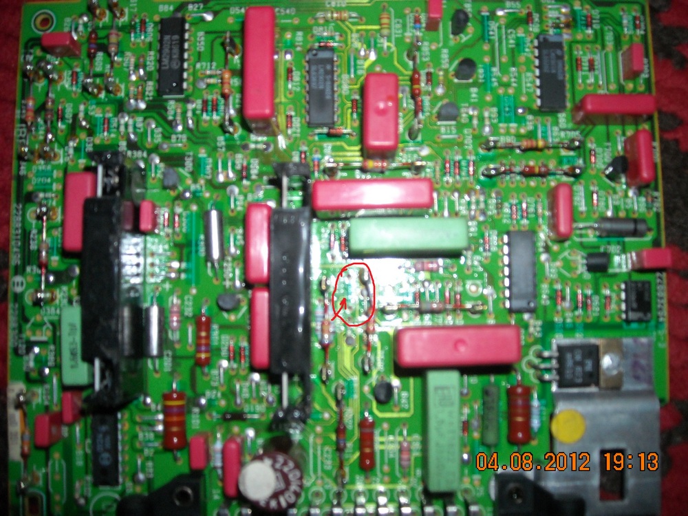

Реле накрылось там черная деталька с тремя ножками вздулось а в мозгах деталь под номером D501 почернела не могу понять что это.А на массу замыкало возле акума стоит пластмассовая коробочка где идет масса и плюс ,плюсовой болт пробивал на массу.

Ещё скажите у кого есть схема мозгов джетроник чтоб идэнтифицировать деталь под номером D501 а то она вся почернела и не понятно что это.И схема реле топливного насоса с обозначениями деталей.

"идэнтифицировать деталь под номером D501"
Положи платку на сканер и выложи скан здесь.
Плата с № 0280000325 у меня в руках.
Выискивать D501 хлопотно.
К стати. Кроме D501 про остальные детали понятно? Laughing

Спаибо!С реле разобрался а вот с мозгами как быть. Question

Извините за качество.И у меня номер схемы 0 280 000 351.
