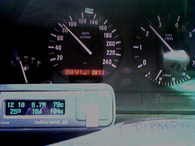

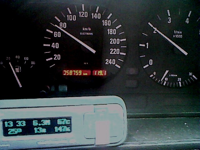

Вот и миновала зима, в тестировании приобретенной "цяци". Некоторые участники этой темы наговаривали, мол "искусственный расчет лямбды" зимой даст о себе знать, и весь толк от этой цяци пойдет насмарку. Этого не состоялось. Даже калибровок, откатаных в летний период, на зиму менять не пришлось.
На сейчас достигнуты новые рекорды экономичности, примеры которых поцеплю ниже на фотках. Извините на телефоне паршивая камера, но суть видна. Если будет азарт и желание, засниму видео, и залью на ютуб, чтоб реально все увидели, что машина действительно едет долговрененным режимом, на зафиксированном расходе. Напомню, что разговор идет за объем мотора 2.0 и вес машины 1.5 т.

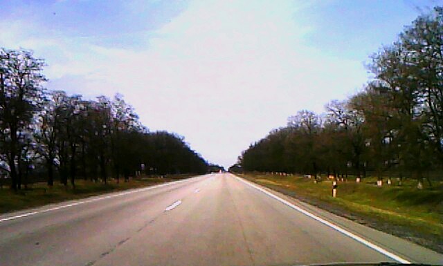

Безусловно, такой расход чувствителен и к ветру, и небольшим подъемам дороги, поэтому на одной из фотографий я показываю, на какой дороге был зафиксирован такой расход. Это идеально ровный асфальт, можно яйцо катить, и присутствует легенький ветерец. Среди всех моих передвижений, такие условия составляют примерно 70%. При ощутимом встречном ветре, который заметно шатает старые деревья, расход увеличивается примерно на 03....05 л. но не более.
За все время, "чек енгин" не заматерился ни разу. Разгон у машины уверенный, весьма резвый, никакой тошноты.

Хоть убей не понимаю зачем.
Работающий инжектор превращать в допотопный карбюратор, регулируемый отверткой (в данном случае кнопками). Смысл лямбды - автоматически подстраивать смесь под температуру, давление, состав бензина, влажность, и характер водителя. Так, чтоб смесь наиболее эффективно сгорала. Вы это отключили и утверждаете, что всегда можете сами выставить наилучший состав. Звучит глупо и самоуверенно.
Неоднократно наблюдал сам и слышал от друзей точно такое же поведение газовых компьютеров, работающих с эмулятором лямбды. Эмулятор что-то там собирает, настраивается и вроде как работает. Пока не заправились в другом месте, где топливо отличается по составу. И привет отвертке. Машина тупит, глохнет на ХХ. Потому что эмулятор говорит, все заипись, лей как вчера. А смесь уже другая и гореть в таком составе она не хочет.
ИМХО, вы делаете глупость.
