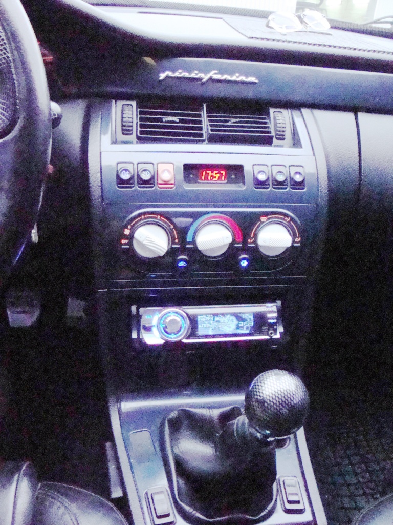

Ребята, подскажите плс., у меня проблема, люфт на рычаге КПП, все три тяги я уже купил, вопрос, что еще нужно менять в механизме кпп чтобы не было люфта???
Может ремкомплекты какие то есть, или втулки рычага?
Кто может сделать профессионально и качественно?

Ты определись - болтается сам рычаг КПП или просто большой ход кулисы, или все вместе.
Рычаг КПП реставрация маловероятна, проще б.у. живой втулить, тяги само-собой, еще ремкомплект втулок пробок болтов на всю кулису и так называемый "вертолет" - новый, хороший б.у. или реставрация.

+1 если болтается вверх-вниз - то выработка на яблоке и только замена - рычага КПП в сборе на б/у хороший решит проблему
