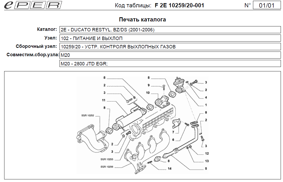

прошу ответ, есть ли на моём авто клапан ЕГР ? нужно заглушить его
Ducato 2006 г 2.8 JTD
вчера по сайту elcats.ru/fiat/ смотрел он есть а машину облазил не нашёл и показания визульные на сайте не соответствуют тому что я видел на машине,тоесть не нашёл клапан Crying or Very sad

Якщо є, то він знаходиться між повітряним фільтром і впусним колектором. Переважно ставиться на самому впусному колекторі.

№ 1 на малюнку.

очень благодарен , нуно завтра ещё раз внимательней помотреть, на Т5 проще эта проблема

просьба, кто может сделать фото места глушения клапана Rolling Eyes буду ждать
Замінити прокладки №8 між деталями SGR 10252-№11 i SGR 10256-№5, прокладками без отвору, бажано з нержавійки.
