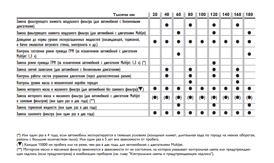

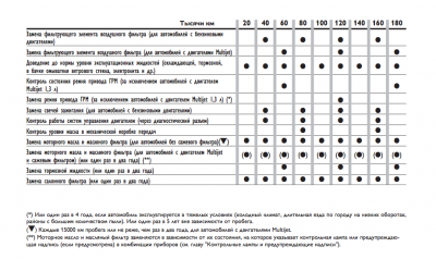

У кого есть расписовка планового ТО на добло 1.3 Multi, когда при каком пробеге что меняется.
И по ремням: У кого есть опыт смены ремня ГУра, Кондиционера, что кроме ремней покупать надо (ролики?) ?

Вот
