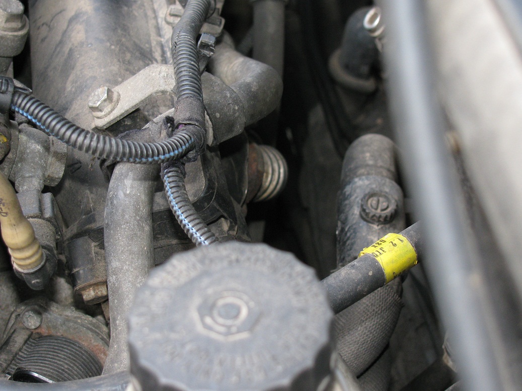

Patrik писал(а):
Tolib писал(а):
на фото правильно указан стрелкой. в дополнение - рисунок из епер и пирбург.
Не нашел в епер Laughing Потому его никто и не чистит, так как добраться нереально, или пол машины разобрать, или снизу пробывать
инструкция на инглише, взятая из elearn по замене клапана на 1.3 - понять можно, что за чем разбирать.

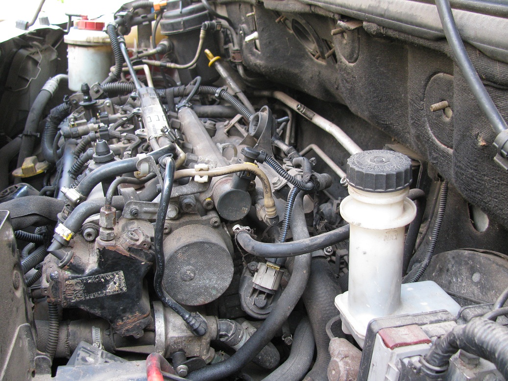

Patrik писал(а):
ккк149 писал(а):
Поддерживаю вопрос и очень буду признателен по движку 1,3 (хоть и в теме по 1,9) только, такое ощущение что никто не снимал этот клапан на 1,3 двигателях. Если кто снимал- выложите, плиз, фотоотчет о сием действе. Мой доблик проскакал 230т.км. (я лично на нем 50) и никакой клапан не чистил. Судя по фото у меня там будет полный пердимонокль.
А у меня ощущение, что у Вас этого клапана и нету, может для 16 клапаников он не нужен для достижения нужной токсичности, косвенное доказательство отсутствия ЕГР - пластиковый впускной коллектор.
Мабуть він всетаки є
28
 Просмотрено:  1577 раз(а)

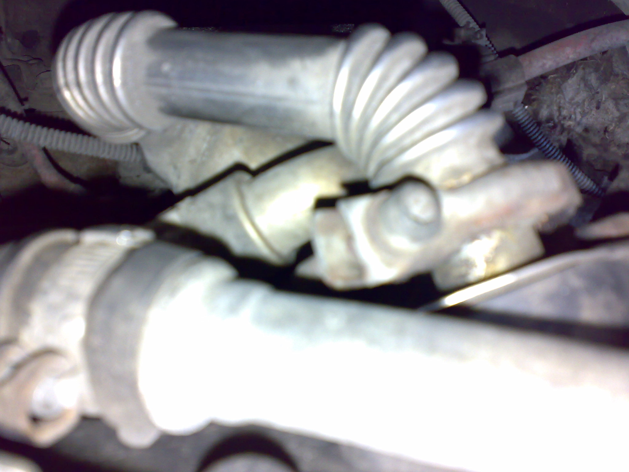

СообщениеДобавлено: Пт Июн 29, 2012 19:39    Заголовок сообщения: Ответить с цитатой
=Avtorarytet= писал(а):
Покажіть детальніші фоти з боку акумулятора
Попробуйте знайти врізку гофри (як на фото вище) у впускний патрубок
Привіт, зняв акумулятор, лоток акумулятора ось нові фото:
Перше з середини телефоном, фотік туди не запхаєш
 Просмотрено:  1082 раз(а)
 Просмотрено:  894 раз(а)
 Просмотрено:  2873 раз(а)
Patrik
Зарегистрирован: 28.05.2012
Сообщения: 324
Откуда: Николаев
Авто: Doblo 1,9 Mjet
СообщениеДобавлено: Пт Июн 29, 2012 20:39    Заголовок сообщения: Ответить с цитатой
Це точно він, тока туди вже не фотік треба пхать, а руки треба думать як запхать, хочаб для ревізії.
