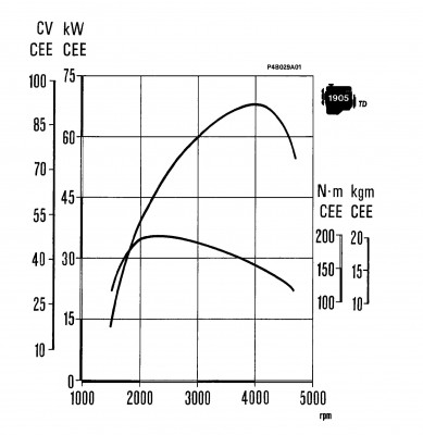

СообщениеДобавлено: Пн Июн 25, 2012 14:54    Заголовок сообщения: Ответить с цитатой
Здравствуйте!
Не могли бы вы мне помочь, в институте преподаватель требует,чтобы я нашел скоростную характеристику авто Fiat Scudo Van с движком Peugeot DHX (код XUD9 BTF), т.е. зависимость эффективного момента(Н*м) от частоты вращения коленчатого вала(об/мин) на разных участках. Искал в интернете ничего не нашел.
Заранее благодарю вас.
alex-lv
Возраст: 30
Зарегистрирован: 14.09.2009
Сообщения: 1306
Авто: продано
СообщениеДобавлено: Пн Июн 25, 2012 17:39    Заголовок сообщения: Ответить с цитатой
breedd
Заполни профиль.
Адрес e-mail
Ты про это?
