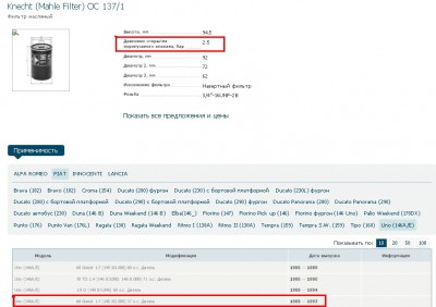

RomitoS
Фильтр новый (уже 2 фильтра пробовал)
Думаю можно и 10-к (десяток) фильтров поменять.
Вот только вопрос КАКИЕ.
Ты уверен что ставил фильтра рассчитанные именно на твой двиг.
На форуме много обсуждалось подобных нюансов.
http://fiat-club.org.ua/forum/viewtopic.php?t=35371&postdays=0&postorder=asc&start=30
Сам прошёл подобное года 3-и назад
Просто внимательно отнесись к фильтру и промой систему смазки.
(НЕ СОВЕТУЮ просто информирую мыл простой солярой)
Нормальный фильтр сейчас по цене на мой двиг. ну не меньше 80 грн.
(ИМХО)Very Happy

Общие рекомендации
Выбирать фильтр лучше по каталогам фирм-производителей. Для этого необходима информация о модели автомобиля и двигателя или идентификационный номер (VIN).
При использования фильтров от других автомобилей необходимо учитывать, что совпадение габаритных размеров, присоединительной резьбы, способа уплотнения и количества встроенных клапанов не может гарантировать равноценную замену.
Например:
установка фильтра от «Фольксвагена» на «Жигули» может стать причиной масляного голодания двигателя, так как у этого фильтра перепускной клапан открывается при давлении 2,1–2,6 кг/см2 вместо положенных для «Жигулей» 0,6–0,75 кг/см2 и при холодном пуске загустевшее масло к трущимся поверхностям будет поступать в недостаточном количестве;
установка фильтра от «Жигулей» на «Фольксваген» приведет к почти постоянному протоку масла в обход фильтрующего элемента даже на прогретом двигателе, так как перепускной клапан откроется при давлении 0,6–0,75 кг/см2 вместо положенных для «Фольксвагена» 2,1–2,6 кг/см2.
Фильтры-подделки теряют свою работоспособность и перестают очищать масло гораздо раньше «оригинальных». Их применение может существенно уменьшить ресурс двигателя. Дефекты, отличающие подделку от качественного неразборного масляного фильтра, такие как негерметичность противодренажного клапана, повышенное гидравлическое сопротивление и малый ресурс, невозможно определить визуально.
Внешний осмотр позволяет выявить только явные признаки некачественного изделия:
маркировка смазана, содержит неточности и противоречия, а также грамматические ошибки, особенно в тексте на иностранных языках;
на резьбе заусенцы, на корпусе следы сварки, трещины в местах вальцовки;
резиновое уплотнение неплотно ложится на основание корпуса;
фильтрующая штора выполнена с малым количеством гофр, к тому же распределенных неравномерно (это можно увидеть через отверстия в корпусе).
Very Happy

При чем тут давление открытия перепускного клапана
Ни причём Very Happy
Просто пытался объяснить что ВАЗ фильтр нельзя ставить.
Но как видно не получилось Very Happy
Да ладно "пусть жизнь покажет"
Лично убедился что очистка масла происходит намного лучше.
Предвижу вопрос как? Очень просто открыв заливную пробку вижу чистенький кусок головки,распредвала.чего раньше не наблюдалось хотя на масле и фильтрах никогда не экономил.(а просто не знал что на мой двиг.нужен фильтр у которого давления открытия клапана 2.5 бар.)
сейчас установлен фильтр ОС 137
масло Agip SINT 2000
А по производителю я полностью согласен с Андрей К
Вот только бы ещё найти характеристики фильтров.
(я лично не смог хотя очень старался) Very Happy
Да ещё Андрей К
Например тот фильтр который привели выше я дороже 30-35грн
Если ты имел ввиду ОС 137
Поделись информацией где?можно в личку. Embarassed
