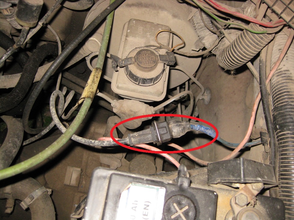

Перевірити можна наступним чином: Заміряти опір на контактах датчика (повино бути 750-800 Ом) - при робочому датчику. Попробуєш заміряти опір коли машина заглохне.
 Просмотрено:  83 раз(а)

Андрей В
Зарегистрирован: 27.04.2012
Сообщения: 773
Откуда: Стебник, Україна
Авто: Fiat Doblo 1.9D SX
СообщениеДобавлено: Вс Июн 24, 2012 09:29    Заголовок сообщения: Ответить с цитатой
На левом лонжероне есть масса(две черные фишки-одна цифровая панель, одна на моник). Так у меня в той шо на моник была скрытая сопля под изоляцией. Симптомы у машинки были схожи на твои. Заводилась, потом ни с чего глохла. Пропадала масса форсунки.
