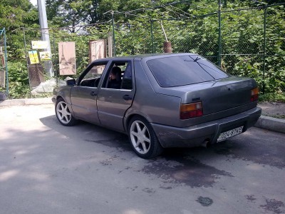

oleg99 писал(а):
я менял пружины по тойже причине,но вот беда привезли дизельные(о чём я узнал после установки)стало очень высоко и жёстко.Начал резать по 1\4 витка-новая проблема:стало тереть за кузов потому что пружина со смещённым центром крепления,в итоге резал 3 раза-добивался мягкости и последний раз резал от дизельной пружины кусочек и вышел на полный виток.Др словами отрезал от родной дизельной 1 виток.Стало мякго и высоко,подложил под задние стойки 3см текстолитовые кольца(удлинял болты крепления стоек) для того чтобы выровнять высоту зад-перед Smile)
пысы :на фото задние стойки в сборе с шайбами переделанные под патроны с проставками.
Бля парни!!!! Ужас!!! Для поднятия авто нет ничего лучще увеличения диаметра колеса... Я у себя опускать буду...
