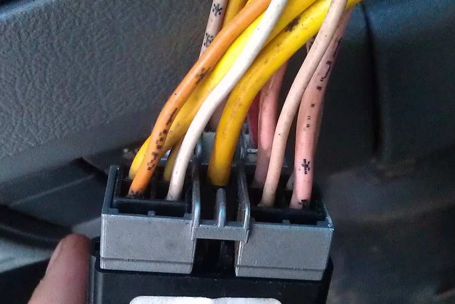

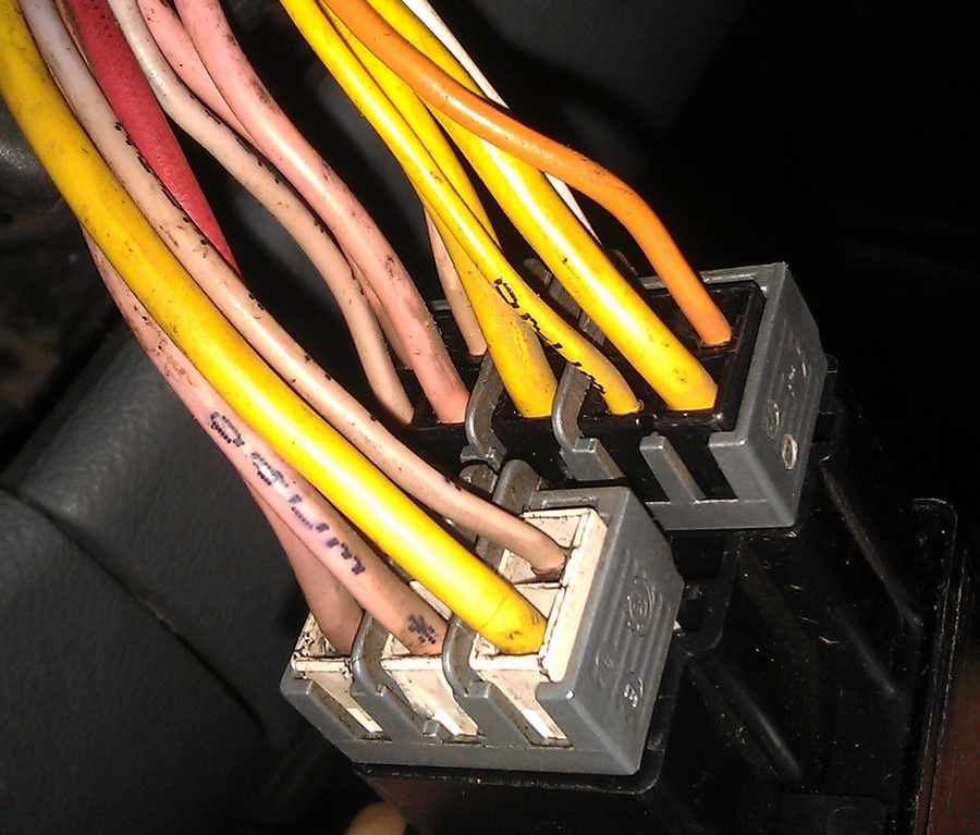

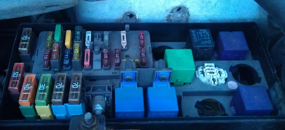

подскажите пожалуйста что с чем спаривать, тут несколько желтых и лиловый не один. Правильно ли реле стоит? и что за регулировка (гайка чуть ниже предохнанителей на фото)

| Не помню сейчас, разбирать надо! Фишку поменьше вообще не трогаем. А в той что побольше должен быть проводок который идет к пустому контакту (в папах), его надо присоединить к проводу на котором появляется напряжение после включения задних противотуманок. Тестер по любому используем! Как то так!
