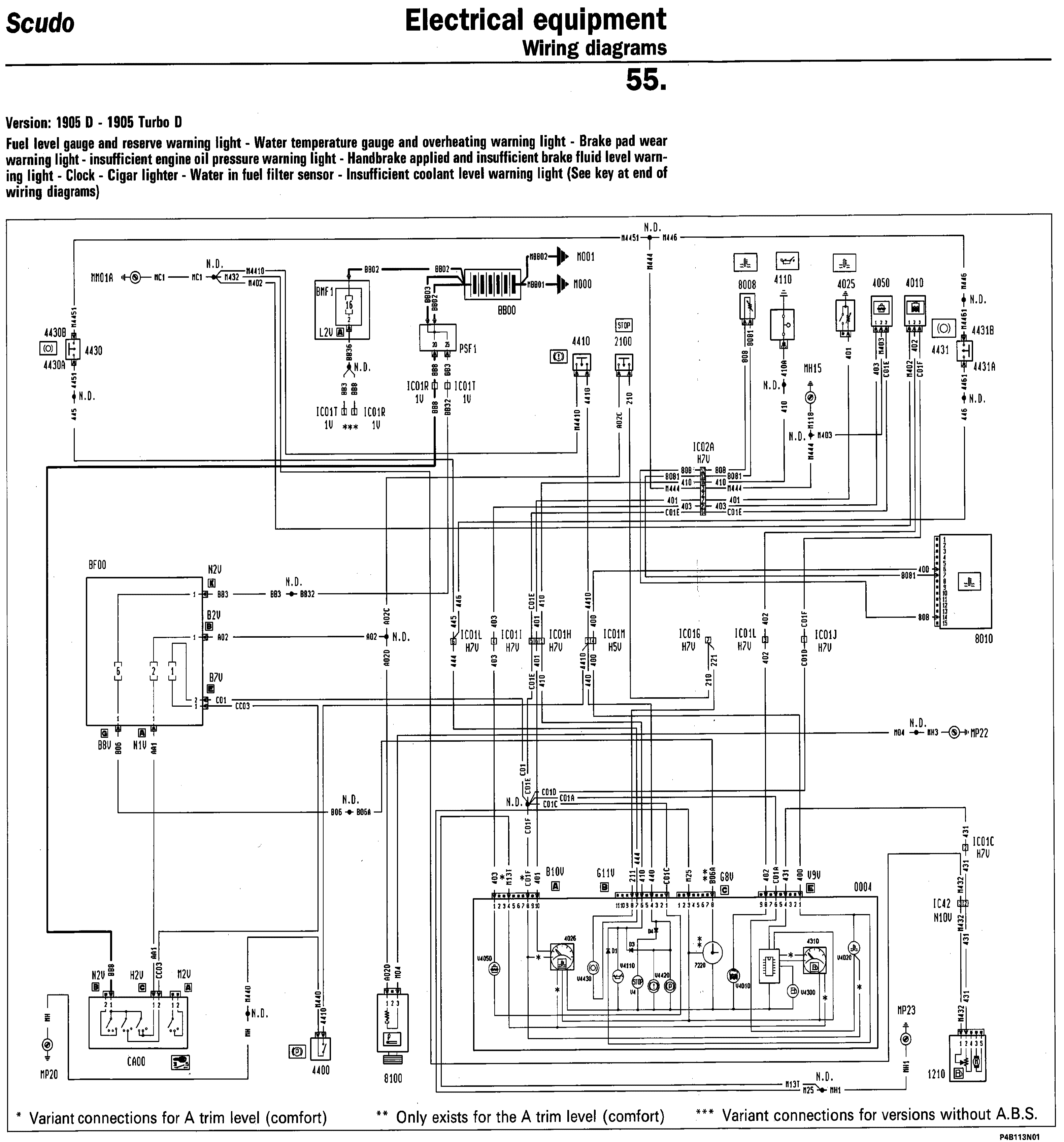

СообщениеДобавлено: Вт Май 29, 2012 23:17    Заголовок сообщения: датчик топлива Ответить с цитатой
не загорается лампочка при низком уровне топлива(лампочку проверял не перегоревшая)куда смотреть нужно? (приборка старая 98 год)

Дивись датчик в паливному баку.

СообщениеДобавлено: Ср Май 30, 2012 09:20    Заголовок сообщения: Ответить с цитатой

[quote="mxm2008"]не загорается лампочка при низком уровне топлива(лампочку проверял не перегоревшая)куда смотреть нужно? (приборка старая 98 год)
Подивись біля баку є фішка на два провода, можливо контакти окислились. У мене таке було.

СообщениеДобавлено: Сб Июн 16, 2012 21:35    Заголовок сообщения: Re: датчик топлива Ответить с цитатой
повошкал фишку с двумя проводами и все гуд.(когда два провода замкнуть это полный бак, разомкнутый значь пустой )
Может можно замкнуть провода и после выставить стрелку на последнее деление?
