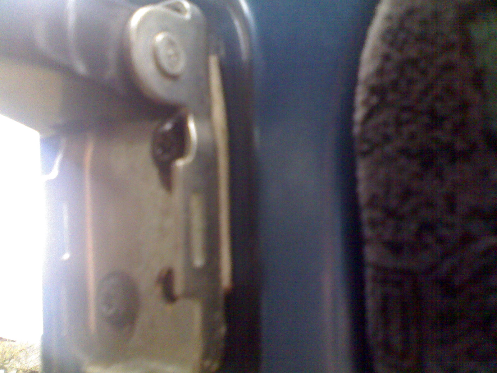

Вирішив питання, але незнаю чи нидовго. Підложив кусок дроту в ізоляції. Ефект той самий, що підгинати верхній ролік. Фото додається.

Вирішив питання, але незнаю чи нидовго. Підложив кусок дроту в ізоляції. Ефект той самий, що підгинати верхній ролік. Фото приклагається.
Цікаво. В моєму Скудику на верхньому кріпленню отвори під болти зовсім по другому просверлені. Думаю потрібно буде зустрітись.

СообщениеДобавлено: Вт Апр 24, 2012 23:55    Заголовок сообщения: Ответить с цитатой
Два тижні - політ ідеальний.

СообщениеДобавлено: Вт Апр 24, 2012 23:56    Заголовок сообщения: Ответить с цитатой
Всем привет!!! Вчера подогнул скобу ,дверь закрылась и щели нет,спасибо за консультацию,
Зробив так само. Нічого не грів і не гнув. Вийшло супер.

anatolii писал(а):
Це як тимчасовий варіант. Треба буде вдосконалити. Думаю взяти кусок чорного пластіка, сточити на конус і поставити замість цього дроту.

Колобок
Вибачаюсь, це підкладали під кронштейн скоби, той що на дверці?

Aryll писал(а):
Колобок
Так точно. Very Happy

Aryll писал(а):
Колобок
Під нього, рідного. Very Happy Але тільки з одного боку! Як на фото.

СообщениеДобавлено: Ср Апр 25, 2012 23:20    Заголовок сообщения: Ответить с цитатой
а я вот внимательно сегодня посмотрел и выяснил что неплотно прилягает дверь из за того что есть выроботка в пластмассовом калесике что в верху на днях попробую заменить его на подшипник или выточить с полеуретана новое колесико

колесико не для прижима , а всего лишь направляющая...при закрытых дверях оно не стоит внатяг...

СообщениеДобавлено: Пт Апр 27, 2012 21:15    Заголовок сообщения: Ответить с цитатой
да братья любителей фиатов-замена колесика действительно ничего не решила-подогрел я этот рычаг. как писали выше . выгнул чуток. ставлю на дверь. закрываю а он на месте изгиба и поломался- кароче протрахался я 3 часа. вырезал две пластины скрутил на 4 болта этот рычаг стало все просто бомба так что прежде чем греть и гнуть надо харашо подумать
