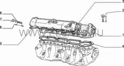

Приветсвую собратья! Проблема с следующем-уже неделю наблюдаю течь масла из под головы в районе шкива распреда и ближней к ниму свечи ,сегодня поменял сальники и распредвала и коленвала,проблемс остался Sad .Была попытка подтянуть болты головы,но ввиду того что болты элементарно тянутся попытка провалилась Sad .Что делать коллеги, с чего начинать ? и ещё, можно ли решить проблему просто заменив прокладку и болты ?

Прошу прощения коллеги,чёт я тупанул,вообщем льёт из под тонкой прокладки,на фото под номером "4".

после замены рекомендую проверить зазоры клапанов. На всякий случай и от греха подальше Wink

valikojan777
Новую прокладку (под пенал р/вала) промажь тонким слоем силиконовым прокладочным герметиком и дай просохнуть минут 15-20
