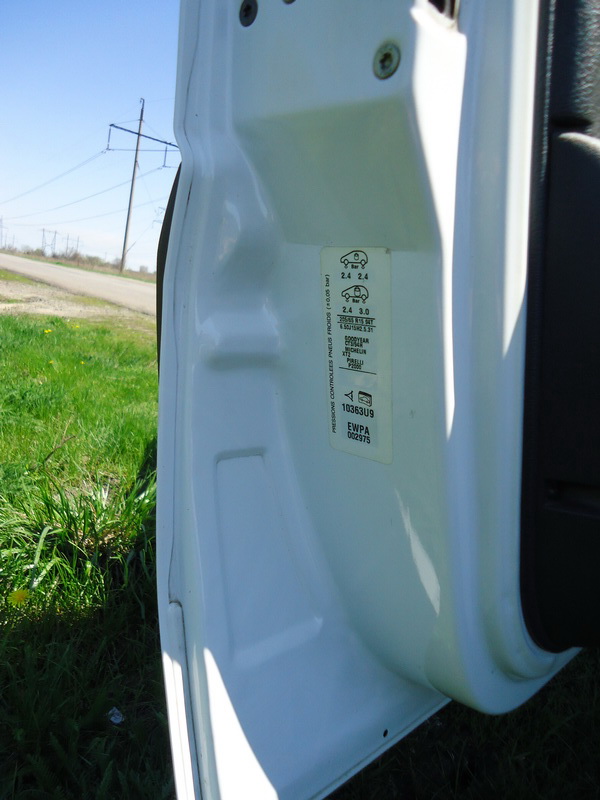

Сори за якість фото. На водійській дверці наліпка з інформацією тиску в шинах (якщо авто не красилося). 2,5 по всіх колесах, якщо авто гружене, то в задніх - 3.0. Я качаю 2,5 грузів не вожу.

Дякую. На наявність наліпки ще не звертав уваги. При монтажі по необізнаності накачав і передні і задні 2.3.

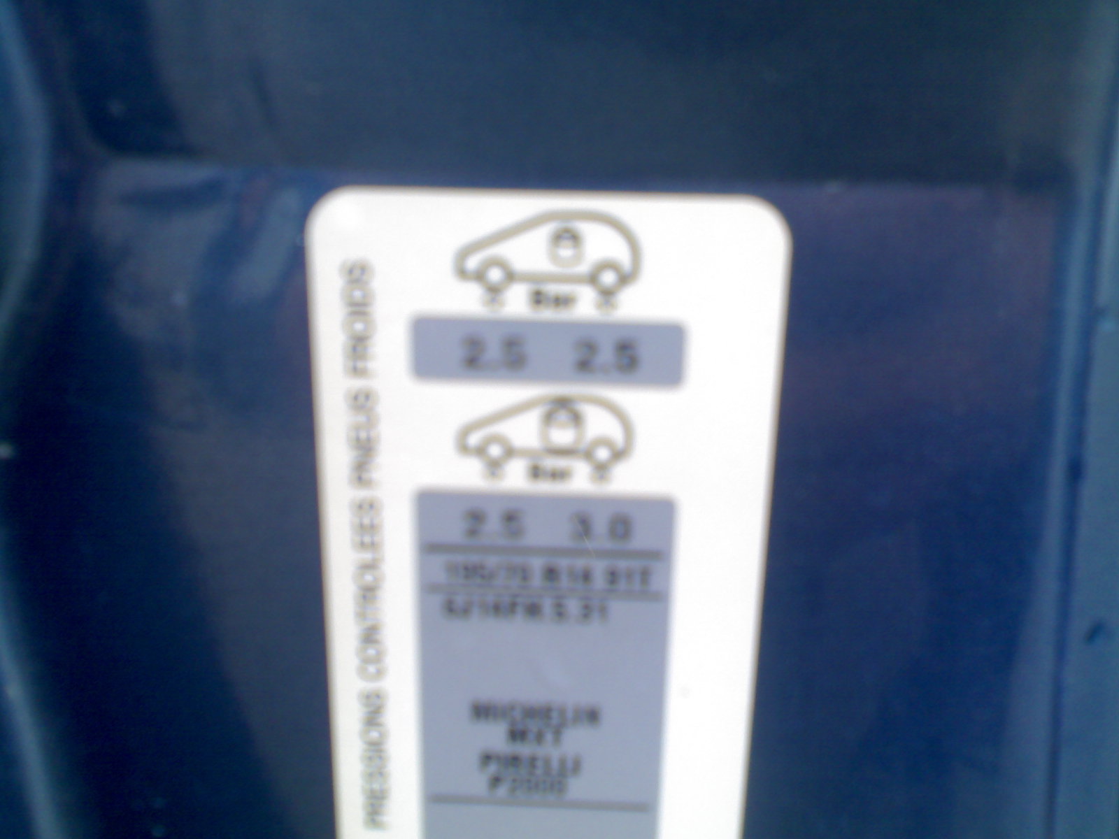

Що за фото?

на R15

От-от! Воно. Бачу, що на R15 менше тиск зазначений.
