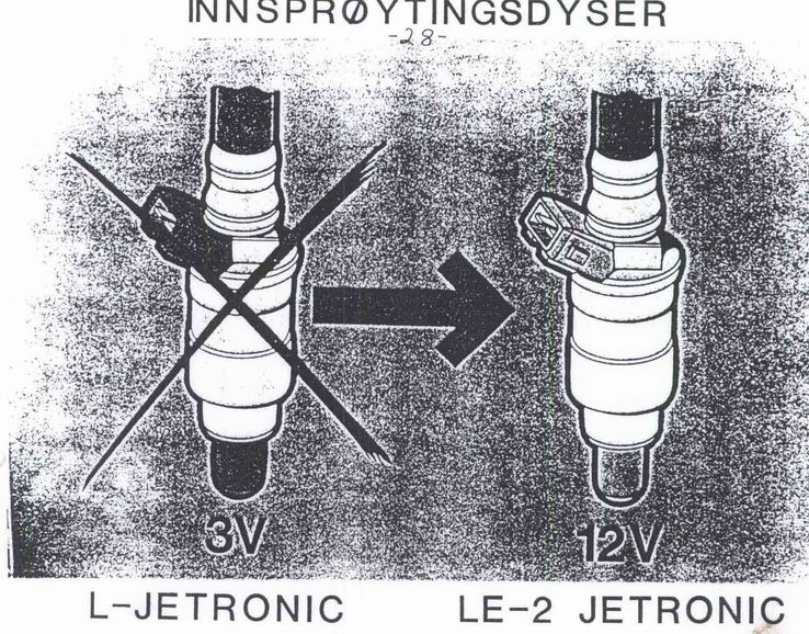

Попробовать трехомную применить можно, но только с дополнительным резистром.
Иначе транзистор в ЭБУ включает повышенную и нерасчетную нагрузку. Может и не выдержать.
И хотя прямая рекомендация завода выглядит так. См. картинку.
Но в Кыргызстане это тяжело выполнимо.
А резистор все нормализует.
В комплекте с трехвольтовыми форсунками применялись латунные провода. Так это всего лишь подвид резистора.
Нихром в фенах и электроплитках широко распространен в любой местности. Laughing
