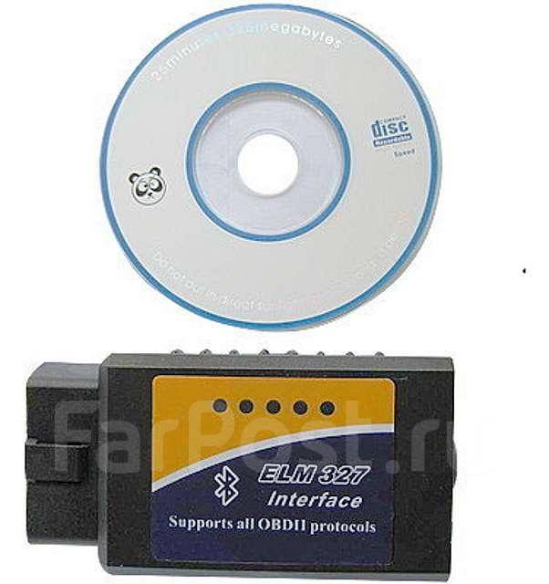

поменяюсь или продам-240 грн.
вот такой девайс:
http://radikal.ru/F/s49.radikal.ru/i124/1102/cb/5c00ef529929.jpg
Работает с авто, выпушенными начиная с 2001г
Начинка - ELM327, версия прошивки - 1.4
Поддерживает OBD-II протоколы:
- ISO15765-4 (CAN)
- ISO14230-4 (KWP2000)
- ISO9141-2
- J1850 VPW
- J1850 PWM
Состояние на 5, не использовался, на ноуте блютуза нет, поменял три адаптера, ни один толком не смог привязать к ноуту.

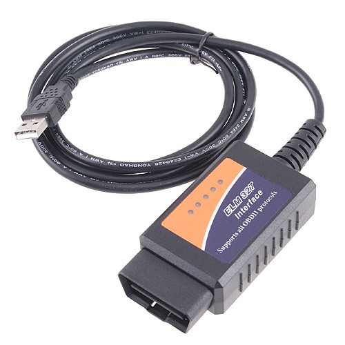

ЮСБ нет, зачем же я тогда меняюсь на шнур с ЮСБ? Russian

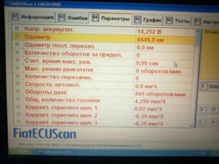

Я никак не могу разобраться с шнуром!!! Я уже прочитал все темы но не понял!!! Скажите пожалуйста 1) как можно узнать какой пробег в авто??? 2) Как можно протестировать АБС??? Горит лампа АБС(у знакомого) ) как ее протестировать и стереть???? Что можна еще делает с помощью ЕЛМ 327??????Одометр 4446.0 как это понять??? на компе 120000км

Подключал через шнурок ккл, и блутус адаптером блутус елм.
Как по мне , проще фиат читается елм-кой, при удачном стечении обстоятельств (как у меня наприемер) работает все сразу. В худшем случае , надо убрат резистор.
При работе с ККЛ надо больше работать паяльником.
По умолчанию видно двигатель, если есть необходимость читать другие блоки, надо комутировать к линию на другие контакты обд разьема.

http://static.baza.farpost.ru/v/1308184823383_bulletin
Купить можно что в Украине, что в Китае
А вот на счет того надо переделывать или нет, тут лоторейка... не догадаешься что кетайцы спаяют.
В принципе не проблема, переделки минимальные.
ЗЫ мне пришел сразу нормальный.

Можна ELM як на картинці , або k-line адаптером читає все.

Китайцы могут влепить туда , что будет под рукой , я свой открыл - PIC16... , дальше не помню , заклеил обратно , работает криво .
