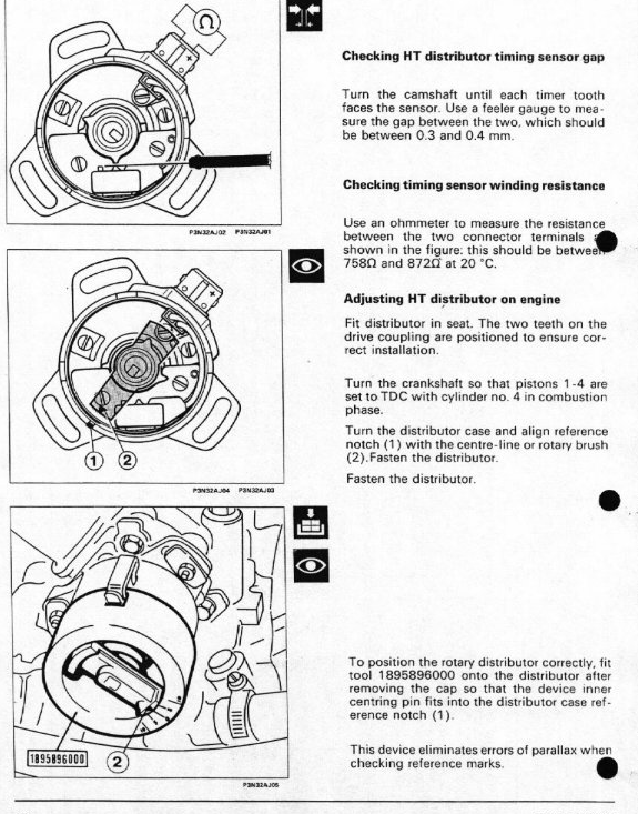

Добавлено: Пн Апр 02, 2012 16:10 Заголовок сообщения: |
когда то не выставил зазор - так вообще не заводилась
385.66 KB |

Romko Италоманьячище
Возраст: 44 Знак зодиака:  Зарегистрирован: 25.07.2006 Сообщения: 3653 Откуда: Львів
Добавлено: Пн Апр 02, 2012 16:31 Заголовок сообщения: |
rame
на 3ю картинку не смотри:
1я - щуп 0.35 и с помощью винтов крепления датчика (могу ошибиться - давно это было) ставим зазор...
2я - 1й цилиндр в ВМТ и проверяем куда смотрит бегунок, осевая линия бегунка должна совпадать с меткой на корпусе.. (это по проблеме что sheva70 описывал, что бы не перевернуть трамплер на 180гр... хотя это тяжело сделать так как усики на трамплере заходят в распредвал только в одном положении )))
3я картинка - не смотрим
_________________ Слава Україні!! |

да бегунок то я не переворачивал. датчик менял просто открутив старый - поставил новый. трамблер не трогал сам. вот щас проблема где взять подходящий щуп.
