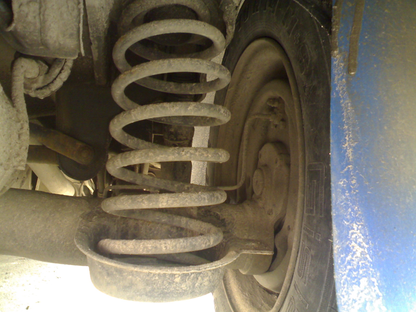

Хтось може знає чому відстань між витками пружини така мала??? Це нормально чи ні? Може пружина вже просіла???

Мабудь у тебе багато вільного чясу і бабла.
Якщо хочеш довести машину до заводських параметрів, купи нову.
Не заважай машині їхать.
Коли так свербить, заміряй кліренс. Я гадаю, у твоєї колісниці є більш нагальніші вади, чим пружини.

Поменяй пружины..........

Просівші пружини! Довго так їздити неможна, розбиваються демфери і скоріше вилітають салінблоки задньої балки
Да ну какие они просевшие? нормальные пружины! Вот если при загрузке 100 кг. машина "ляжет", вот тогда просевшие, а это просто конструктивная особенность, вот и всё

Это пружины с прогрессивной характеристикой, потому расстояние между витками не одинаковое по всей длине пружины.
Perepic
Зарегистрирован: 15.02.2008
Сообщения: 4742
Откуда: Харьков, Киев
СообщениеДобавлено: Ср Мар 14, 2012 14:34    Заголовок сообщения: Ответить с цитатой
Жесткость пружины разная. Внизу мягкие витки, они первыми садятся. Все ок, не переживай. Так должно быть.
Pierre
Возраст: 34
Зарегистрирован: 19.01.2012
Сообщения: 66
Авто: Peugeot
СообщениеДобавлено: Ср Мар 14, 2012 14:55    Заголовок сообщения: Ответить с цитатой
Ясно, поняв, дякую)))

не згідний, що ці пружини в нормі. Ось мої фото.

plus Не согласен. Ибо когда у меня стояли скудовские пружины,то было как на фото Колобка.......

шумахер писал(а):
Ви ще напиші шо пружини на основі НА-НО-ТЕХНОЛОГІЙ зроблені Laughing Laughing Laughing
Так пружини не працють, невірите порийтесь в неті почитайте літературу.
Пружини працюють одинаково на всіх витках
