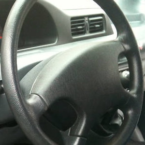

як можна дізнатися чи стояла подушка безпеки, бо судячи по рулі він міняний....
Поїдь на діагностику і все дізнаєшся. Судячи з кришки, подушки там вже немає.

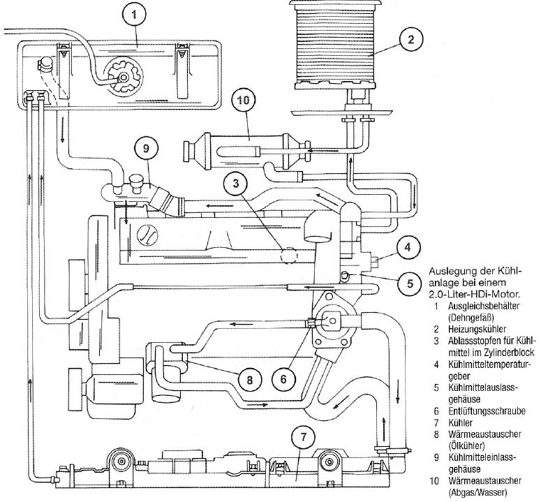

Выложите, пожалуйста, схему охлаждения на двигатель "ТУРБОДИЗЕЛЬ DW10BTED "W4". Чего там и куда там... А если еще цветную, то цены Вам не будет...
Hi

Сергій писал(а):

Сергій писал(а):
так подушки немає, але чи вона взагалі була? може поставити б/у руль з подушкою, думаю шо машина з 06 року повинна мати подушку безпеки????
Hi
alex-lv Спасибо, очередной раз выручили!
Храни Вас Господь!

vova_rar Подушка в моделях з 2000 року є у всіх цих моделях без виключення. У вас скоріш за все була машина бита, і продавці вирішили не купувати за дорого подушку то й вставили турецьку заглушку, що коштує 30 дол Rolling Eyes
Можливо, але при виборі авто було 5 однакових моделей і всі без подушок. Виходить що перед продажою над ними нормально попрацювали, або ж всі биті....
