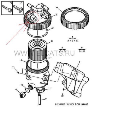

Подскажите, что за электрический разъем?
 Просмотрено:  355 раз(а)
СообщениеДобавлено: Сб Фев 25, 2012 23:19    Заголовок сообщения: Ответить с цитатой
Внизу датчик воды, вверху подогрев топлива в фильтре или как минимум датчик температуры топлива.

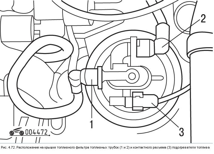

Електричний роз'єм підігрівача палива.

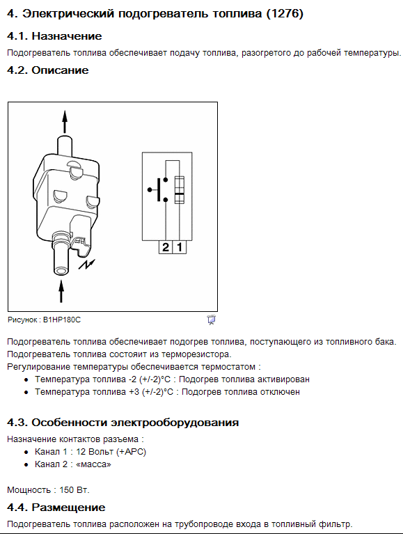

Kак правильно проверить его работоспособность
Hi
0б77бб9119
Vladimir TV
Зарегистрирован: 25.07.2011
Сообщения: 1071
СообщениеДобавлено: Вт Фев 28, 2012 12:52    Заголовок сообщения: Ответить с цитатой
Ответ, конечно, обалденный. Спасибо огромное! А, что за брошюрка у Вас? Я вижу очень классно расписано...
А можно еще электросхему подогрева?

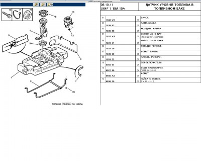

А как его всунуть, если у меня насос в баке стоит? Или я чего-те недопонимаю?
И бак пластмассовый!

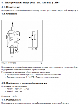

Вот и схемы:Подогреватель под номером 1276
http://files.mail.ru/2X9ZZ0
или http://tempfile.ru/file/2325725
