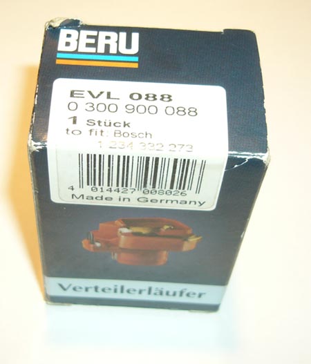

Бегунок.

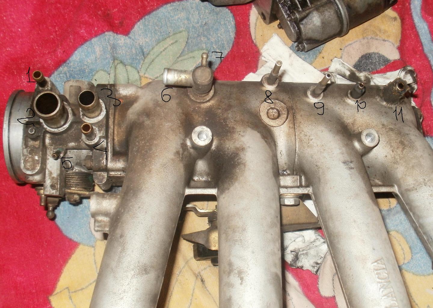

Este писал(а):
они там вот в таком порядке:
1 и 4 - на ОЖ
2 - картерные газы
3 - на клапан ХХ
5 - НЕ ИЗВЕСТНО
6 - в сторону ГТЦ
7 - не известно (точнее вроде как на приборку)
8 - на блок зажигания
9 - на регулятор давления
10 и 11 - на тот самый клапан адсорбер
Совершенно случайно встретил на соседнем ресурсе информацию, что 7 - таки на приборку, к экономайзеру.
Глушить или не глушить? Вот в чем вопрос...

Все неиспользуемые и незаглушенные это же дырки во впускной коллектор. В чем же вопрос?
Приложив палец на заведенной и слегка прогазовав
рассеяться последние сомнения насчет глушения.
