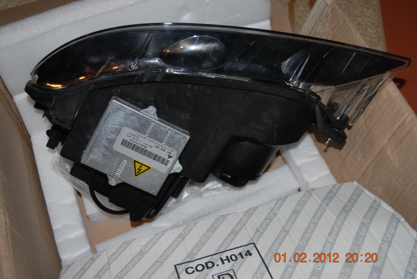

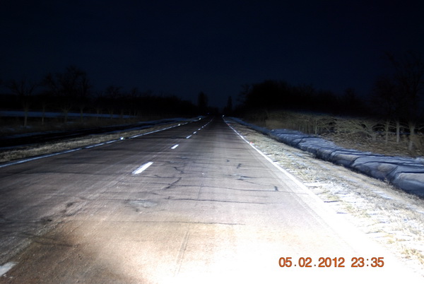

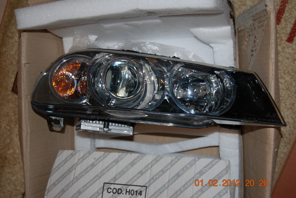

Godfather писал(а):
Не понимаю в принципе смысл установки ксенона место галогенок. Если есть проблемы - не проще эти деньги потратить на окулиста? Тем более не только за рулём пригодится...
Я, понимаю. Что фото не передает всего эффекта, но все же...
Это ближний свет, би ксенон Мазда 6, та что зум зум))).
Комментарии, я думаю излишни.
Про дальний даже не вспоминаю...
Может мне и надо к окулисту, но после Мазды, я себе на 156, тоже купил родные ксеноновые фары...
ЗЫ: надо было все таки к окулисту сходить.
Дешевле бы получилось...)))
