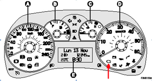

Завестись не получилось.
Вопрос
1. Проблема с чем
2. Что делать
3. Волноваться?
Позавчера машину ни с того ни с сего начало подергивать потом появилась надпись "Проверте двигатель" "check engine" и загорелся значок (фото) - через 2-3 часа он пропал...
Сегодня почти завелся, но потом все стрелки при стартере на приборах начали падать как при коротком...
ЗЫ. Инжектор не чистил никогда 100000 км, 2006 год...

Начни с простого. Выкрути все свечи, почисть и прогрей над горелкой.

потеплеет днем до -15 попробуй - должна поехать. свечи позаливал 100%, но пройдет время - бенз испариться и все будет оки.

Попробуй завести как теплее станет...

Я сегодня с ключа тоже не завелся.Пасибки соседу,дернул--завелась бравка.На градуснике за городом минус 34,первый раз за свою жизнь такую температуру видел.Завелась,нагрелась,а печка дует холодным.Потихоньку отпустило.
Второй раз в жизни тосол прихватывает,в этот раз благополучно.Температура замерзания 40--это видно до полного замерзания,а после 30 тосол превращается в хлопья-желе.

У меня это тоже загоралось на морозе. В баке было мало бензина. Заехал на заправку, заправился чуть проехал потухла.
