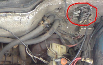

Привет! Кто знает, помогите пожалуйста!
Вопрос: Где должен быть установлен набор сопротивлений Regata 1.3 L ?
Он не должен там быть, но сейчас картина вот такая:
 Просмотрено:  290 раз(а)

СообщениеДобавлено: Ср Янв 25, 2012 22:01    Заголовок сообщения: Ответить с цитатой
мне кажеться он должен быть с обратной стороны

СообщениеДобавлено: Чт Янв 26, 2012 07:12    Заголовок сообщения: Ответить с цитатой
У меня 1.9д, и у меня стоит с обратной стороны точно напротив твоего и горизонтально.

СообщениеДобавлено: Чт Янв 26, 2012 12:14    Заголовок сообщения: Ответить с цитатой
Эд
спасибо! я так и думал!
