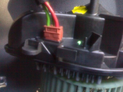

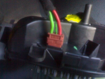

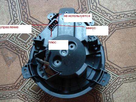

Сфотографировал тебе контактную группу, может поможет...
 Просмотрено:  488 раз(а)
 Просмотрено:  530 раз(а)

Тебе желательно разъем купить(так проще и головняка меньше).Разъем вставляется в пропеллер в одном положении (имеется паз,не перепутаешь)Так вот,если смотреть на разъем со стороны паза(выреза),то первый-- толстый красный провод,второй тонкий зеленый,третий толстый зеленый с желтой полосой. Если же разъема нет смотри по пазу(вырезу на корпусе пропеллера под разъем) и считай так же. З.Ы. Просто на разъеме стоят цыфры(а у меня разъем на 4 контакта,один пустой) а по цыфрам надо ставить наоборот,пропуская еденичку.
Здравствуйте прочитал ваше сообщение, подскажите пожалуйста так ли нужно подключать мотор печки, имеются три провода без розъема, не хочется экспериментировать, как было раньше не помню. Заранее благодарен.

Совершенно правильно. Собственно так же подключать как указано выше в посте на фото.............

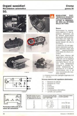

Studenttr писал(а):
Можливо хтось ставив замість регулятора обертів даний девайс http://www.masterkit.ru/main/set.php?code_id=184591. І чи потрібно його удосконалювати?
Можно и проще.
http://easyelectronics.ru/shim-regulyator-na-tajmere-ne555.html
Только такое управление импульсами-рывками происходит.
Ну вот если лично начнешь тумблером быстро включать - выключать то моторчик медленее крутится будет.
Да не понравиться тебе такой его режим работы.
Судя по размеру радиатора подковы там линейный регулятор,
который лишнее в тепло переводит.
Похожая штучка на Кроме стоит и схема известна.
N - Масса
CN - Моторчик -
+CN- Моторчик + и + 12в.
AN - управление. Чем ближе к минусу тем быстрее вертиться.
Р на схеме - биметалический предохранитель.
Радиатор в потоке стоит и при перегреве биметал замыкаеться,
моторчик на полные обороты включаеться и радиатор охлаждаеться.

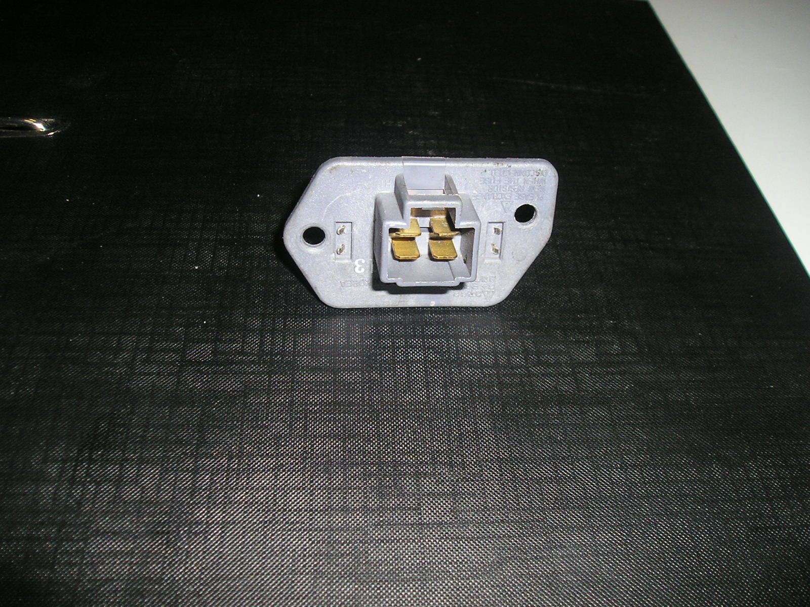

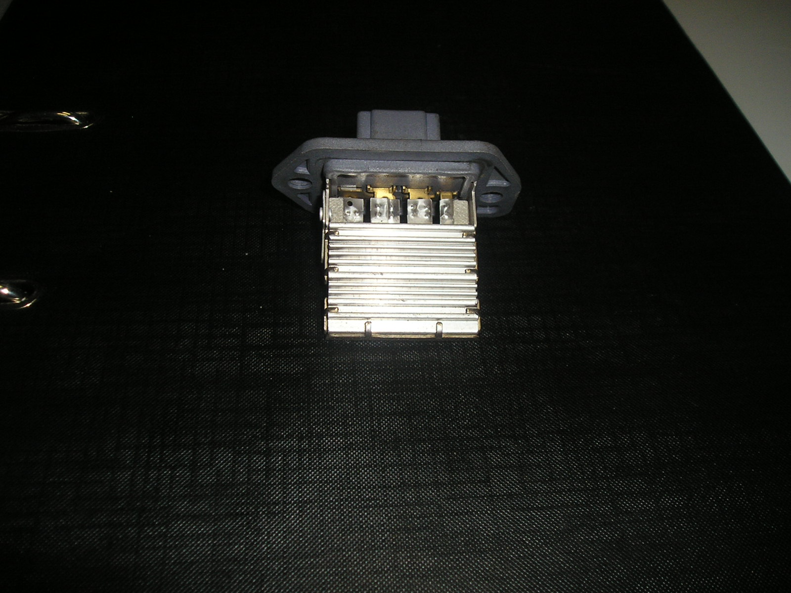

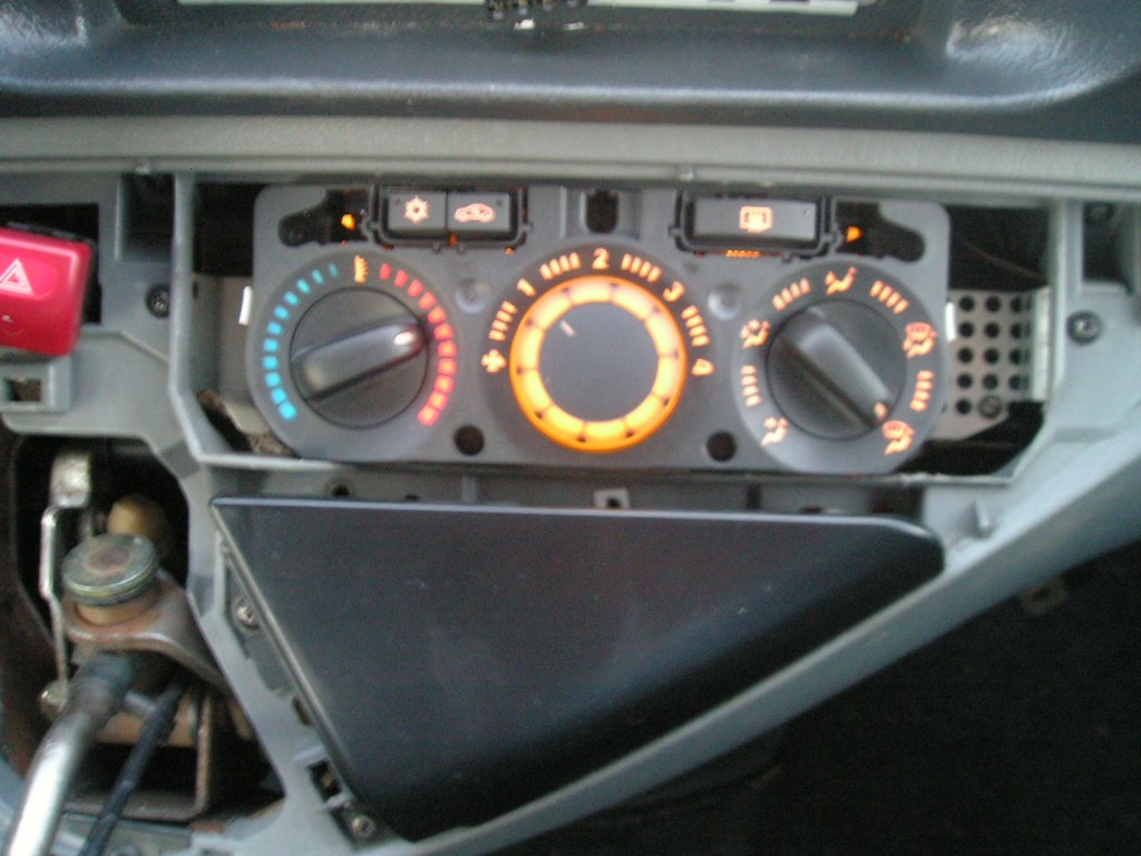

Чому не заміняв?, давно вже перероблено під резистор від ланос-авео, там вони однакові.

А тросіки підходять для даної панелі?

ANDRE_2 писал(а):
[Що ніхто нічим не заміняв регулятор?]
И ты вот-это так и ездишь с разобранной торпедой и кулисой????????? Wink
ANDRE_2
Возраст: 59
Зарегистрирован: 18.06.2008
Сообщения: 60
Откуда: КИЕВ
Авто: FIAT SCUDO 2.0 JTD 2008р.
СообщениеДобавлено: Пт Фев 03, 2012 09:38    Заголовок сообщения: Ответить с цитатой
Давно все собрано, и на кнопки (на две), подвешено включение подогрева кулисы и руля. Так что рукам приятно, да и мне.
