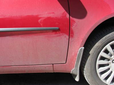

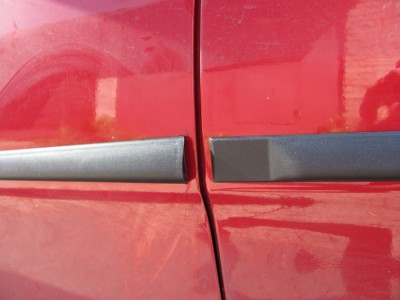

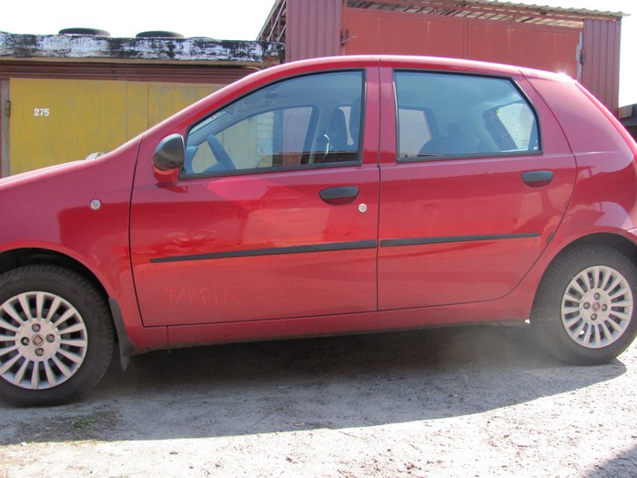

Воспользовавшись жаркой и сухой погодой наклеил молдинги купленые у Валеры. Действо заняло около часа:
1. Отмыл двери в районе выштамповки
2. Обезжирил
3. Приложил молдинги и фламастером отметил "контрольные точки"
4. Минут 5 прогревал термофеном дверь, молдинги в это время скотчем вверх прогревались на крыше машины
5. Защитную ленту на скотче полность не отрывал, "оголил" сантиметров 4, приложил молдинг по контрольным точкам и потихоньку тянул за защитную ленту скотча прижимая молдинг.
6. Поскольку на торцах молдингов передних дверей скотча нет, то стык между дверью и торцом загерметизировал силиконовым герметиком.
Фото результата прилагается.
