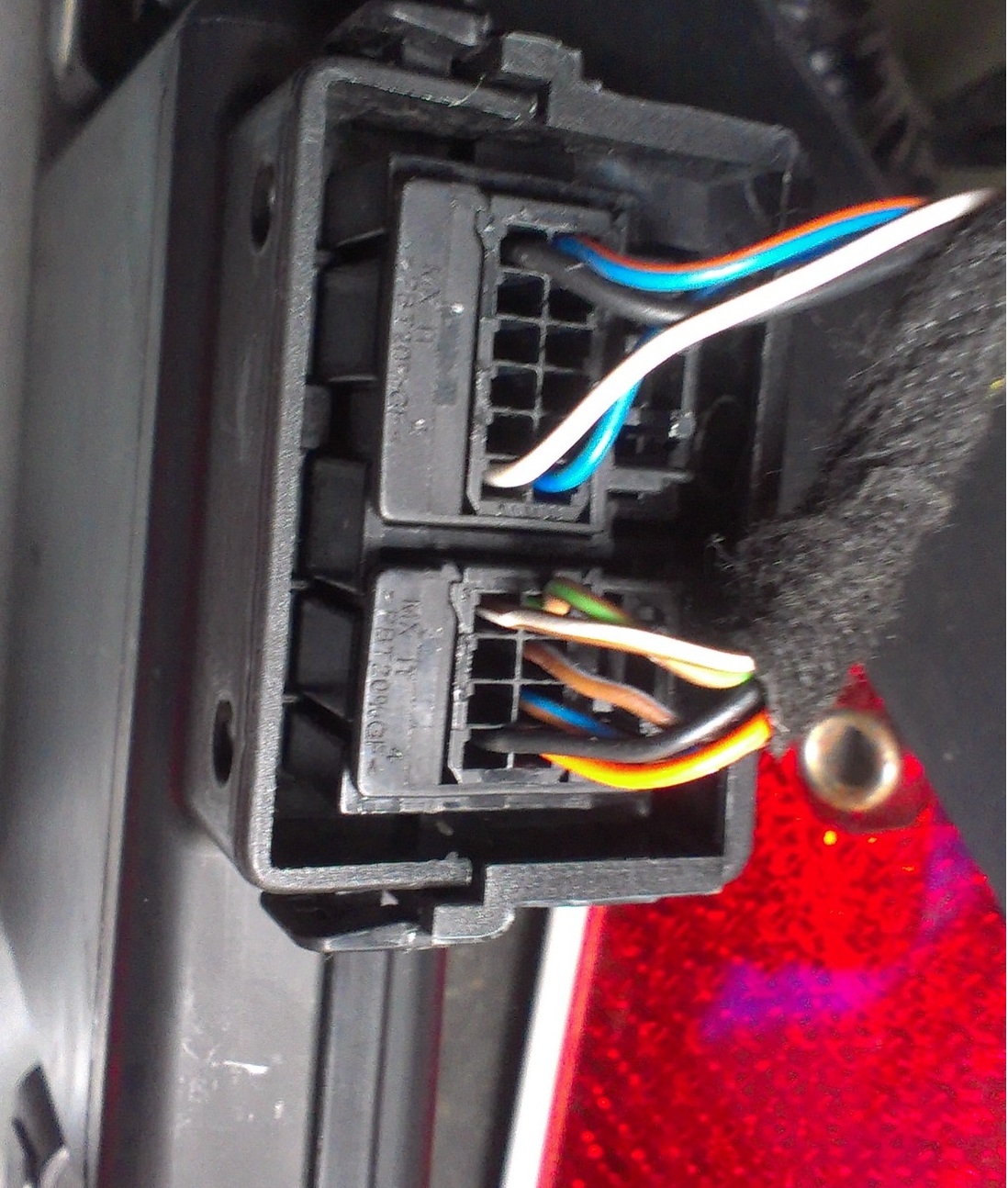

Fiat Nuovo Doblo
Непрацює задній парктронік. Може хто має схему підкючення, распіновку розємів. Прошу поділитись.
