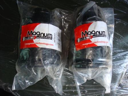

СообщениеДобавлено: Чт Сен 01, 2011 10:32    Заголовок сообщения: Ответить с цитатой
bbz
Не совсем безумная цена.Мне на днях привезли 2шт. за 19 евро с копейками.

Водяной писал(а):
bbz
Я бы тоже взял бы за 19 евро. Где можно купить по такой цене?
Я на этих убитых резинках, которые больше похожи на поролон, откатал уже 50 000 где-то.
Question Так и не понятно, какие могут быть последствия если продолжительно ездить на убитых отбойниках с загрузкой 100-200 кг???

Водяной
Зарегистрирован: 05.02.2009
Сообщения: 867
Авто: Kangoo 1,5dCI
СообщениеДобавлено: Чт Сен 01, 2011 15:25    Заголовок сообщения: Ответить с цитатой
Только вспомнил о нем, а он сразу же вышел на связь.Цена 2-х отбойников на сегодня 21 евро.Ждать около 2-х недель пока приедет с Польши.Главное чтобы они были на складе в наличии(очень быстро расходятся).
