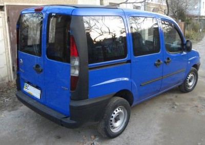

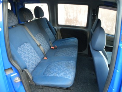

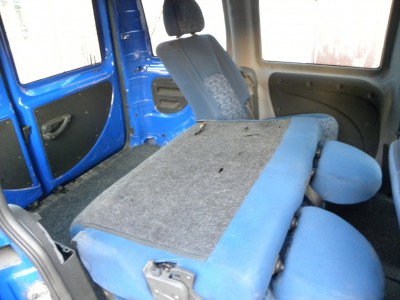

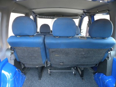

Привіз Добло місяць назад з Європи. Злегка прозрів з цін на зч в нас і з цін на переробку авто. Тому рішив робити сам.Шо вийшло видно на фото. Багажний відсік не обшивав.
1. Підлога 350 грн (Осб + Ковролін + пароізоляція)
2. Стеля 180 грн (паровіброізоляція+двп+тканина+закльопки+двохстороння стрічка для клеєння штор до карнизів)
3. Стіни 300 грн ( тканина + 2 банки 88 клею)
4. Сідуха ориг з польщі 430 злотих (+\- 1000грн) (Складається не відкидається мені хватає) + сварка + 4 метри металевого квадарата найшов на господарці.
Єдине за шо відваливалив по повній то вікна 2300 але тим не менше 1000 у.е. яка просять преважна більшість майстрів не виходить ніяк .
Ітого закатуйте рукава панове і робіть самі зекономите купу грошей Very Happy
П.С. Або приїжжайте до мене обшию за скромну винагороду.
