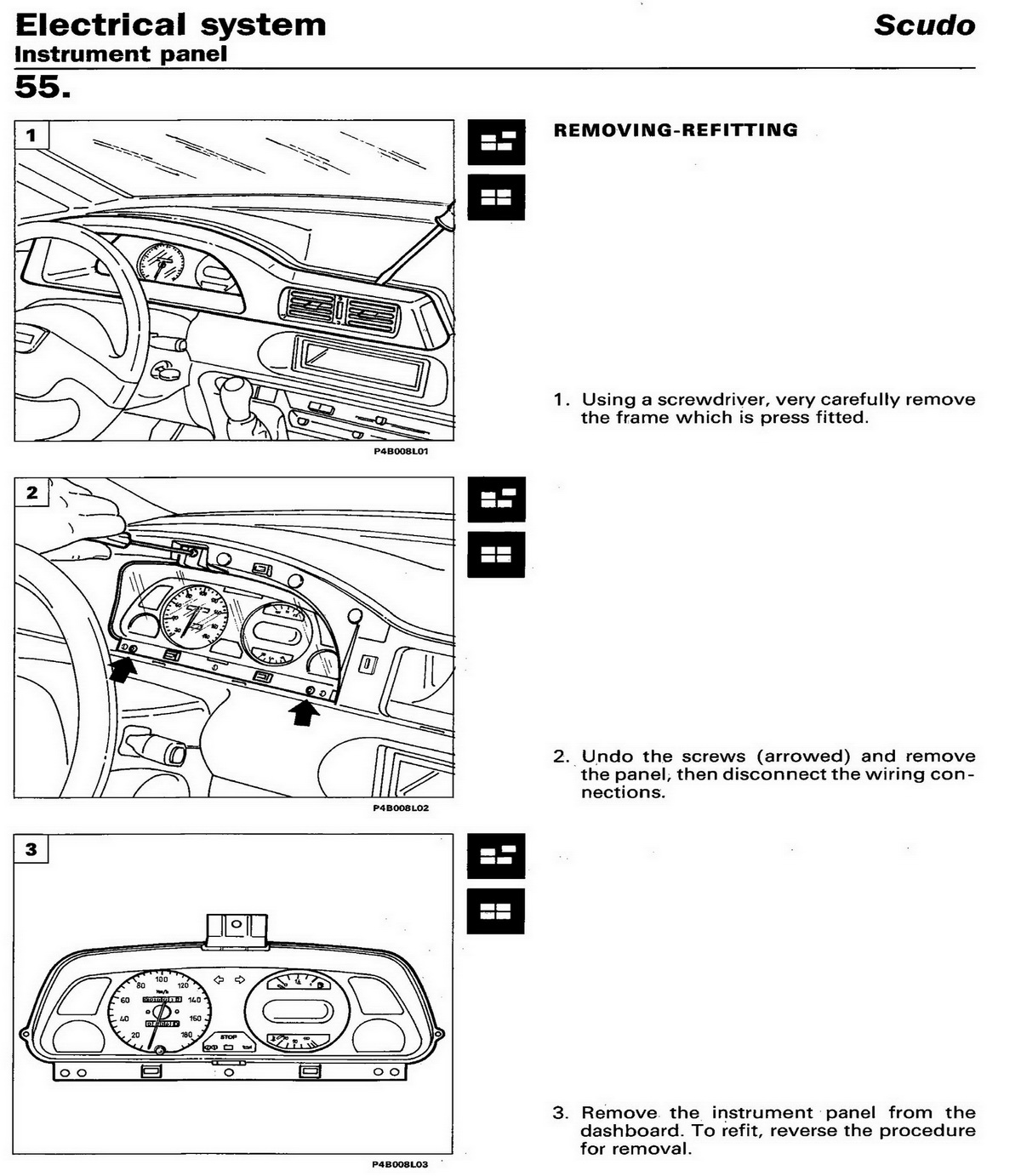

Vladimir TV писал(а):
Даже не знаю что это за панель?

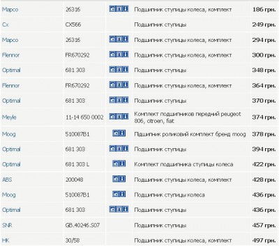

Хочу замінити передній підшипник на Експерті,чув що вроді як підходить від Москвича.Напишіть хто знає

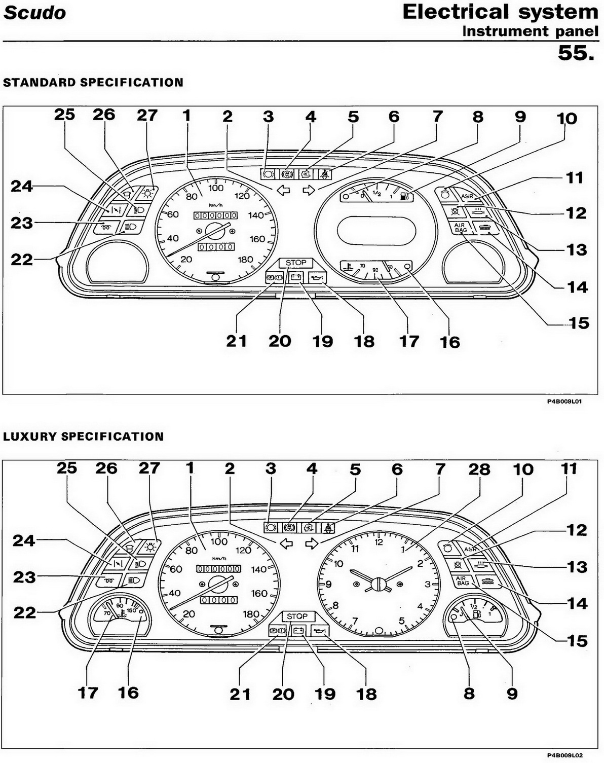

Я так понимаю что включение парковочного света у наших авто непредусмотрено....
А вот при включение габаритов должна светится даная лампочка.
alex-lv спасибо за схему только вот ещё знать как по ней проверить лампочку Smile ! ... А вобще подскажи где можна скачать мануал как у тебя???
Експерт 82х44х37
Москвич 72х37х37
Дуже складно буде зробити Crazy
Експерт-заміники, ціна
Зняти панель приладів і перевірити лампочку.
До експерта підшипник від експерта підходить. Bangin

Колобок
Зарегистрирован: 11.03.2011
Сообщения: 982
Откуда: Тернопіль
СообщениеДобавлено: Вс Ноя 27, 2011 00:57    Заголовок сообщения: Ответить с цитатой
А ще я чув що мотор від запорожця, колеса від камаза, ходова від уазіка. Люди, будьте серьозними. Якщо немає грошей, то є замінники які зроблені по розмірах і, я сподіваюсь, якості оригіналу. Не варто тулити запчастини від інших авто, тим більше пострадянських держав.

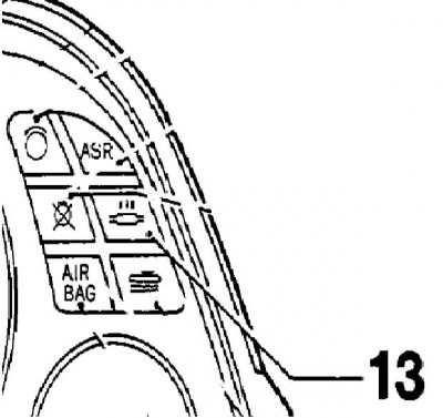

А что за символ на jhryj.JPG под номером 13?
Hi
предупредительный световой сигнал перегрева каталитического нейтрализатора (красная) (не используется).JPG
 Просмотрено:  262 раз(а)

alex-lv
Спасибо,
Дело в том что в моторном отсеке стоит предохранитель с таким символом, когда он перегорает(раз в три месяца) машина сильно тупит, складывается ощущение отсутствия турбины. С чем бы это связано Rolling Eyes
