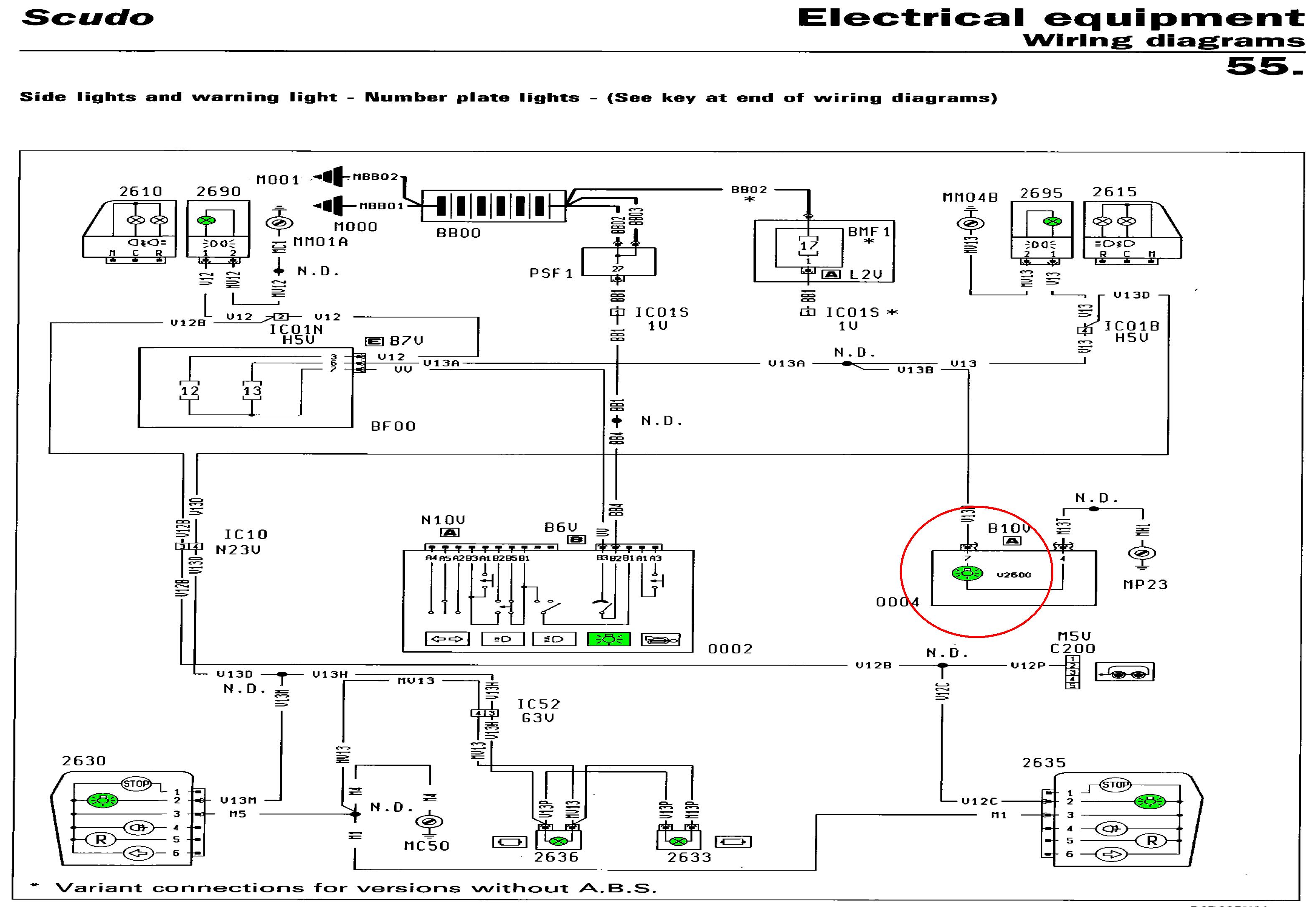

Детский вопрос, но всьоже скажите а как на скудо включается стояночный свет??? как непробовал у меня невыходит.... плюс я так понимаю на панели должна быть лампочка загорятся стояночного света? И вобще какие лампы должны гореть при включеном режиме?
п.с. два месяца как первая машина.. не копайте

Если ты имеешь ввиду габариты, то они включаются на левом подрулевом переключателе легким поворотом тумблера на самом краю переключателя от себя против часовой стрелки: 1 клик- габариты, 2 клика- ближний свет. Чтобы включить дальний - потянуть подрулевой переключатель на себя (1 раз - пол. ВКЛ., еще раз - ВЫКЛ.). На подрулевом левом переключателе еще есть включатель передних и задних противотуманок, который находится перед включателем, который описан выше. Противотуманки включаются в паре с габаритами, ближним светом фар ...
При включении габаритов лампочка на табло не загорается.

имеешь в виду габаритный ? На левой ручке поверни по кругу кончик по часовой
Vladimir TV ответ супер! Лучше уже неопишеш. Вот только ето я знаю.
Но меня интересует не габариты, а именно как включаются стояночные огни, или подругому ПАРКОВОЧНЫЕ. Ето когда горят только сами поворотники, типа как ставиш на парковку на ночь. Читал что в некоторых авто они включаются при включеном поворотнике, без зажигания! У меня невыходит.
Если у нас такая фича отсутствует, тогда что символизирует лампочка из даного фото?? У меня такая несветится!!
