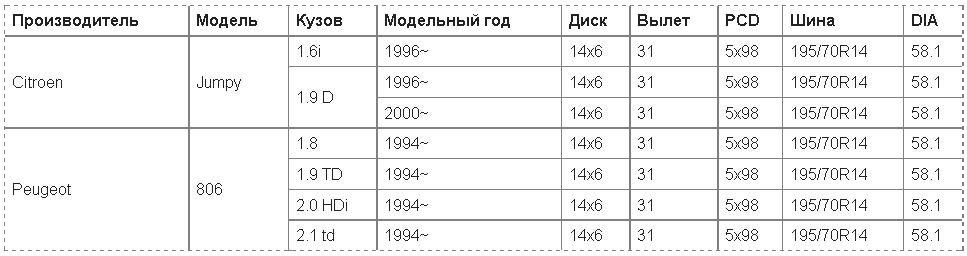

Подскажите с какких моделей подходят металлические диски на Фиат Скудо R14.

СообщениеДобавлено: Сб Ноя 19, 2011 22:20    Заголовок сообщения: Ответить с цитатой
Hi
 Просмотрено:  407 раз(а)
На автомобилях Alfa Romeo используются диски:
PCD 4x98 диаметром от 14 до 16, шириной от 5.5J до 7J, вылетом от 35 до 43
PCD 5x98 диаметром от 15 до 17, шириной от 6J до 8J, вылетом от 31 до 38
Hi
Последний раз редактировалось: alex-lv (Вс Ноя 20, 2011 23:07), всего редактировалось 2 раз(а)

seregka писал(а):
диски то нужны, но я из Белоруссии
Тебе до Чернигова около 100км. Если найдешь себе диски в Украине то пусть отправят в Чернигов.Подъедешь,встретишь,заберешь. З.Ы. Выше в посте тебе написали какие диски подходят. Единственное эт я не встречал на 806 пыж железки на 14. На 15 пожалуйста,также и с литыми. На 15 еще подходят с Фиата Улиса, Ситроэна Эвазиона,Пежо 806. Железяки на 15 около 150у.е коплект.Литые от 250-350у.е. Зависит от состояния.......

EVGEN78 писал(а):
Буба
Как дицк с Альфы 4*98 с вылетом 35,станет на Скудо 5*98 с вылетом 31?????????

литые с альфы подходят ток назад.....спереди трут в супорт...проверено...SmileSmileSmile.....а шпилек то 5 должно быть....SmileSmileSmile

Не надо ляля. С альфы 16е как родные стают.............

я про пятнадцатые.....
