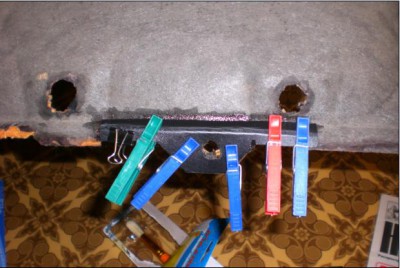

СообщениеДобавлено: Вс Ноя 06, 2011 13:15    Заголовок сообщения: Ответить с цитатой

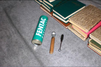

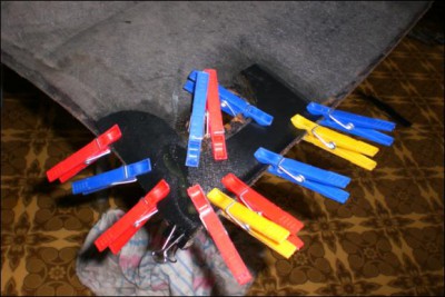

весь процесс в фото:
 Просмотрено:  206 раз(а)
 Просмотрено:  213 раз(а)
 Просмотрено:  204 раз(а)
 Просмотрено:  254 раз(а)

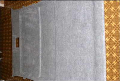

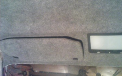

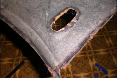

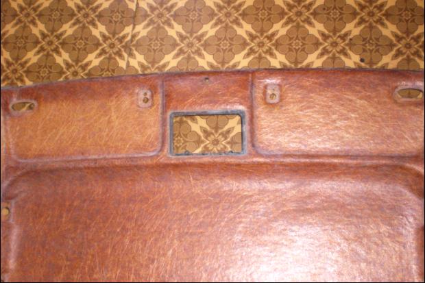

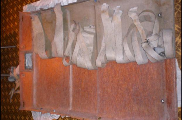

еще вот
 Просмотрено:  224 раз(а)
после полной очистки 2 раза загрунтовал 88 клеем
 Просмотрено:  228 раз(а)

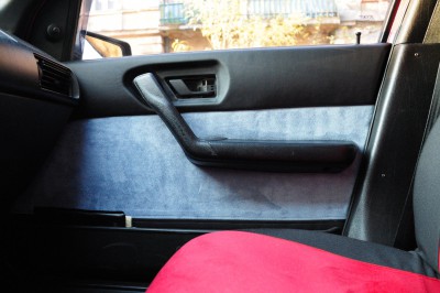

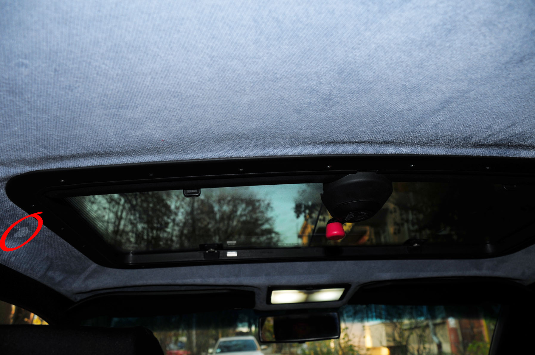

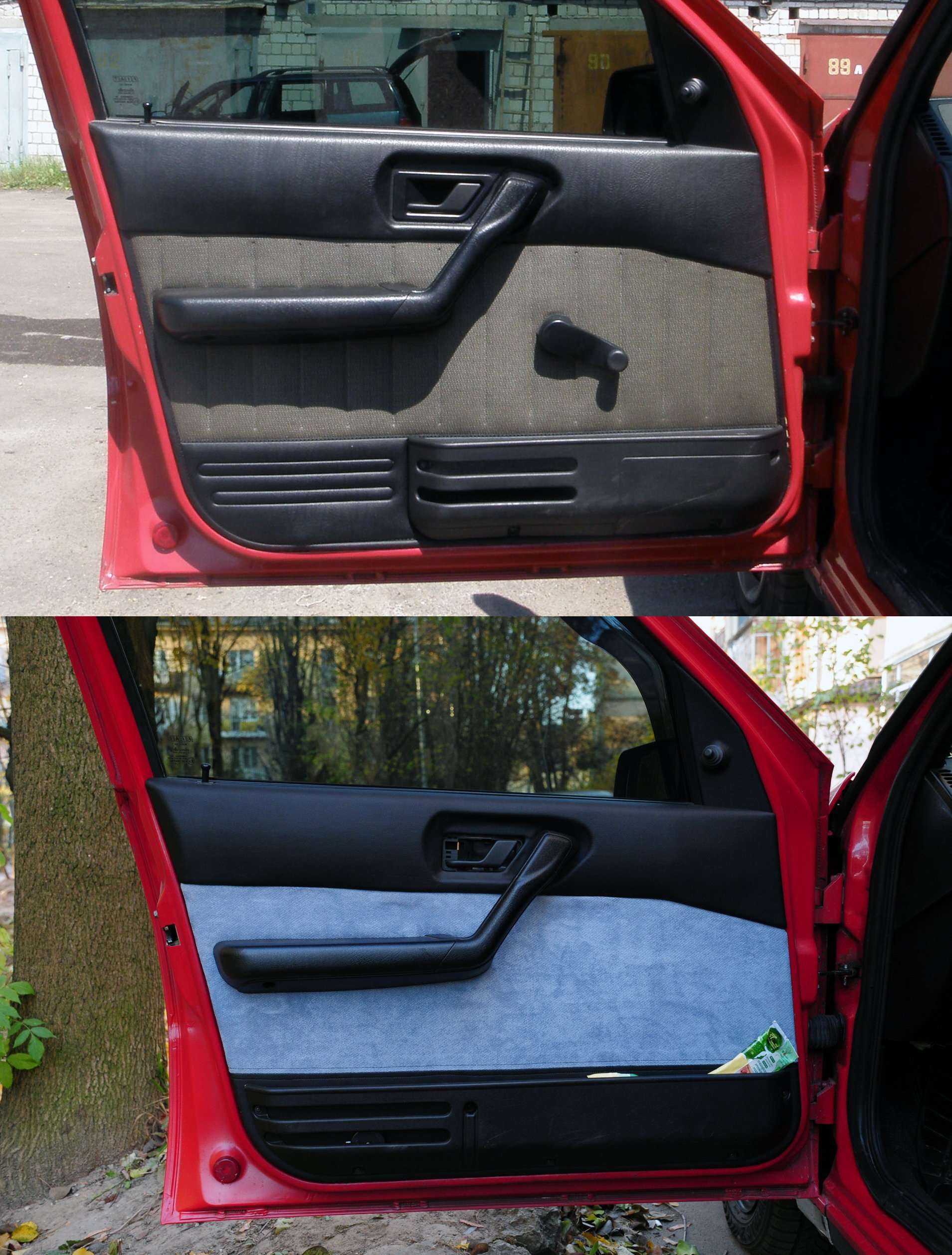

обещанные фото.
на фото потолка, то, что обведенно красным - это не пятно Smile, это - ворс расчесанный проти шерсти Smile
верхняя пластиковая часть обтянута дерьмонтином. имже обтянуты и треугольники (там, где ручка управления зеркалом)
низ карты (на высоту пластикового кармана) - тоже дерьмантин.
карманы взял длинные
первой делали водительскую, поэтому не очень ровный шов (на стыке материи и кожвинила)
вот так ОНО выглядит изнутри

IVAN048
Зарегистрирован: 02.10.2011
Сообщения: 7
Откуда: с.Куйбышево Ростовская обл.
Авто: Fiat Tipo 1.9TD
СообщениеДобавлено: Чт Ноя 10, 2011 11:23    Заголовок сообщения: Ответить с цитатой
Serg_SHS
Результат отличный! 100 из 100
Заодно и эл.стекла появились Laughing
Fiat Tipo 1.9 TD
Opel Ascona 1.6 SV

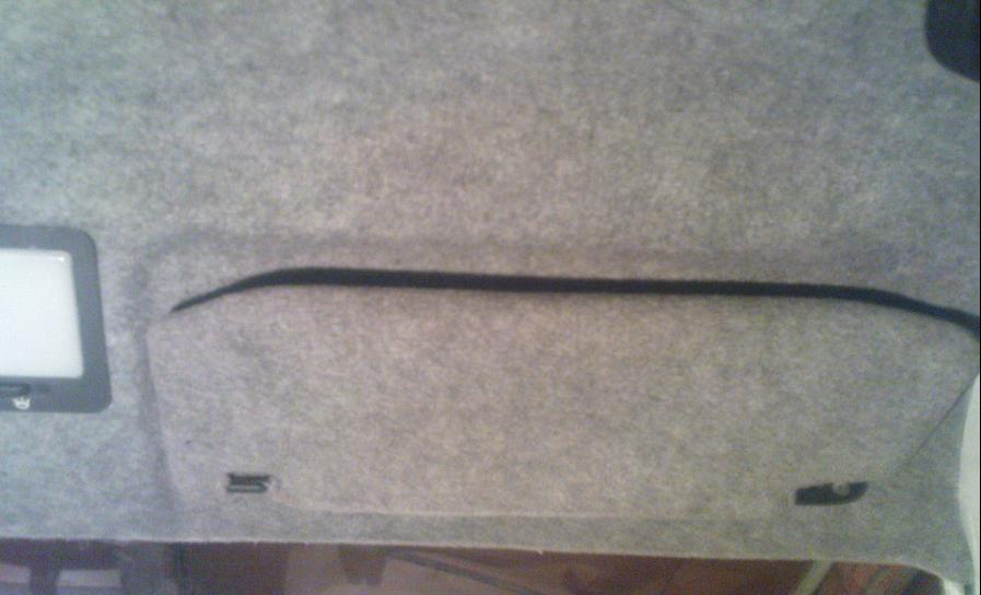

СообщениеДобавлено: Сб Фев 18, 2012 15:18    Заголовок сообщения: Ответить с цитатой
Козырьки для потолка)
 Просмотрено:  264 раз(а)
 Просмотрено:  247 раз(а)
