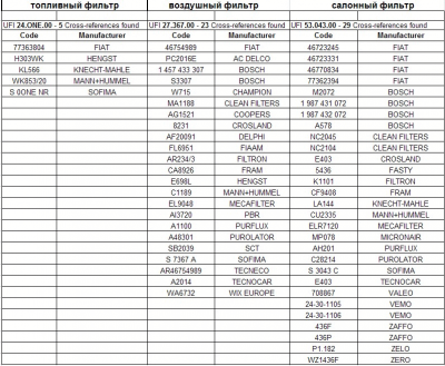

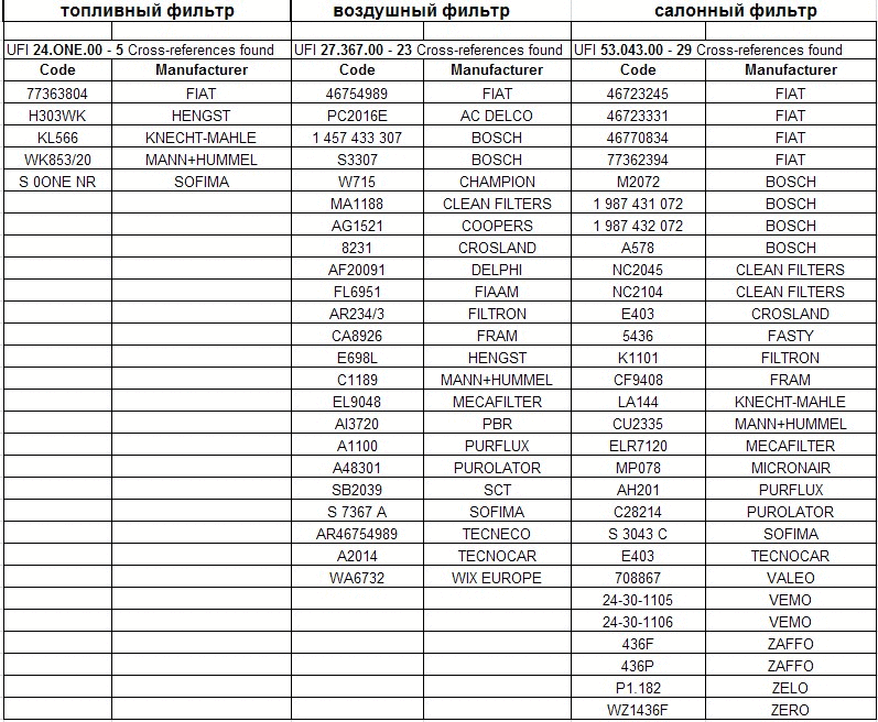

а такой таблички под фильтр UFI.24.ONE.01 нет ????????????
Табличку в сети, при желании найти можно, но менять на другой на Вашей машинке я бы КАТЕГОРИЧЕСКИ НЕ СОВЕТОВАЛ!
... знать бы что не менять,категорически ... !? Very Happy

UFI.24.ONE.01
Этот фильтр ставится с завода. На другой менять не советую.
