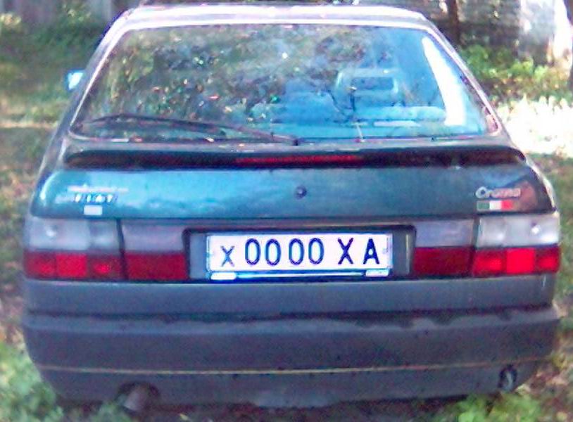

А чего там с задними крышками?
Оранжевые мои выгорели до прозрачного стекла.
Я лампочки оранжевые ставил, что бы оранжевее были.
Сейчас "белые".
Вот они до.
http://fiat-club.org.ua/forum/viewtopic.php?t=27328&postdays=0&postorder=asc&start=0 Фото030.jpg
И после.
На кривокартинке внутренности фонаря просматриваються.
Помыл, красочку внутри освежил, массу отдельным проводочком
от платы вывел и все дела.
А на внутреннем колпачке светофильтра можно и светодидик, другой приделать. В исполнении SMD они плоские.
